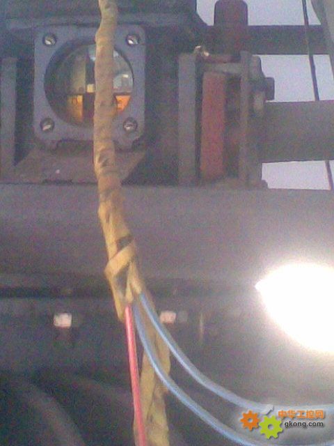

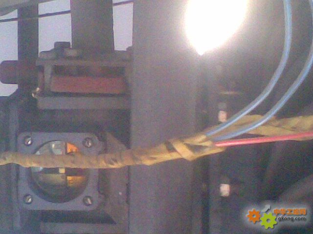

单位要的一台变压器,哪位帮忙看看瓦斯继电器应该怎么接。就是那三根线哪个是重瓦斯,哪个是轻瓦斯啊。

晕,上次的主向不对。

盖内有图,轻瓦斯动作于信号,重瓦斯跳停。

楼上说的是继电器上盖吗?那根红色线接什么啊。高压柜的图纸上是接温度。可是温度不是在表上吗?

红线应该是公用线吧
