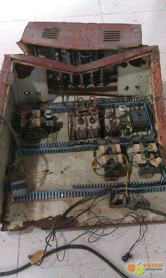

哪位师傅见过这种控制柜?
是做什么用的?
具体的控制要求?

烂成这样了;

是啊,客户拿来维修的

简单的直流充电柜。

有制动电阻(上面的应该是),有整流器 貌似还有直流接触器,猜测应该是直流电机正反转控制器?
功能比较简单,保护功能也不好!

整流器是中间那个白色的东东吧?

我知道 只是电磁吊吸盘柜子, 一个强磁,一个消磁。  控制磁盘吸合铁料的。你的直流接触器貌似100A 的

可能是直流电机控制柜 也可能是控制电磁忒的控制柜 反正是直流负载大电流
如果是控制电磁铁的柜子 正路桥右侧偏下那个暗红的原件应该是个压敏电阻 下边的连个直流接触器一个是主接触器 一个是断电的消磁接触器 箱子的盖子里的电阻丝应该是用来消磁放电的 有点类似于变频器里边刹车电阻的作用
老式 电磁铁天车吸盘是这个类似的东西
