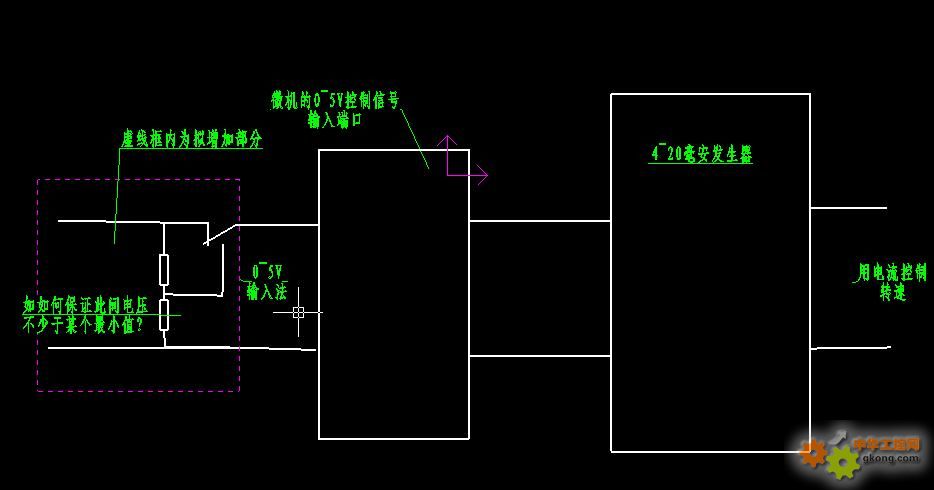

楼主的想法是可以实现的,但是串电阻的方法是错误的,实际上你这样丝毫不能调速。要改成并电阻,相当于并个电位器,中间抽头出来再到变频的输入端。

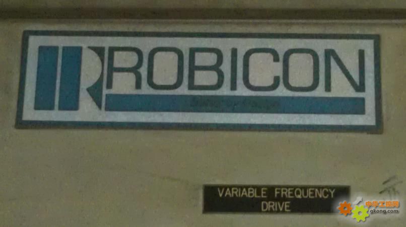

大家都有兴趣知道就发一个我在用的变频器牌子上来,同时拟修改的电路的想法
在用变频器牌子,在我们这好多人都没有听过或见这个东东
请各位高手给多点意见

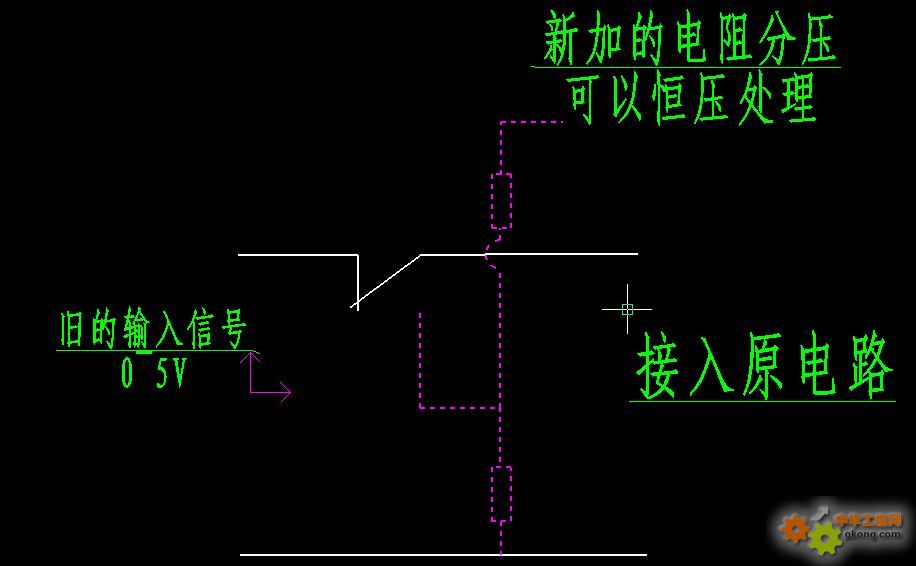

这是想最后改成的情况
总的电阻约为5K,但因为控制的电压是不定的
如何保证最低频率,可能也比较头痛

从图看楼主的想法是:使用电阻分压来达到,正常时用0-5V控制转速,恒速时固定一个转速运行。这样看是没有问题,但0-5V是变化的就行不通,因为分压电压也是变化的。不清楚楼主的0-5V电压是靠什么来提供的?但可以考虑另取电压,接至你的分压电路来达到恒速之目的。这时继电器的触点对两个电压信号进行控制,即正常时接通0-5V使用,恒速时断开0-5V,而接入分压电路。唯一不足由于给定电压的变化会产扰动,否则还可考虑用仪表来检测频率,由仪表来自动进行切换工作。

粗略地调慢一下速度是可以,太多要求了怎么可能?假设送过来的信号是0V,你还要不低于某个电压值?做不到了。

感谢大家的讨论,我想这样是不是就可以了呢?
因为我只是让它到了一个最少的可转动(待机)状态就行了,而不是一个绝对的停止状态
也不要求精确的值
再请问各位大哥们如何先取电阻为合理?
反正也差不了太多了
谢谢
