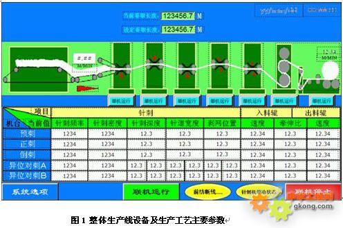

针刺机传统的控制一般是一组设备使用1台PLC、1台HMI、AMD进行控制(MODBUS通讯)。操作方便,但是布线及通讯复杂,抗干扰性能差,通讯距离短。此外,传统控制,大量的通讯程序使小型的PLC的内存(16k steps)受到极大的考验。因为设备要求通讯速率高、PLC程序内存大等问题,大部分设备厂商都选用S7-300、三菱Q系列等大中型PLC进行控制。整体生产线设备及生产工艺主要参数如图1所示。

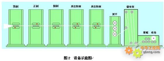

2 设备示意图及控制工艺

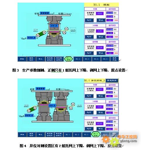

设备示意图如图2所示,生产线控制模式主要有:手动控制、单机自动、整线控制。机械主要参数有:针刺修正系数、入料传动系数、出料传动系数、布针密度、速度修正系数。机械参数主要用于主要生产参数有:针刺密度、针刺频率(针频)、入料速度、出入料速度牵伸比、托网上下限、剥网上下限、原点设置。其中,机械参数主要做为实际运行速度校正调整。生产参数倒刺、正刺只有1组托网上下限、剥网上下限、原点设置,如图3所示。异位对刺设置区有2组托网上下限、剥网上下限、原点设置,如图4所示。

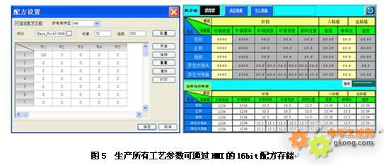

生产所有工艺参数可通过HMI的16bit配方存储,同时,可添加当前配方产品名称备注,如图5所示。

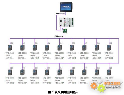

系统网络控制图如如6所示。

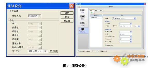

PLC及HMI参数设置
由于本次HMI(DOP-B10E615)应用跟PLC(DVP28SV00R)通讯走的是Ethernet,因此我们需设置HMI跟PLC所对应的IP地址(DVPEN01-SL默认网关为192.168.1.5)。通讯设置见图7。

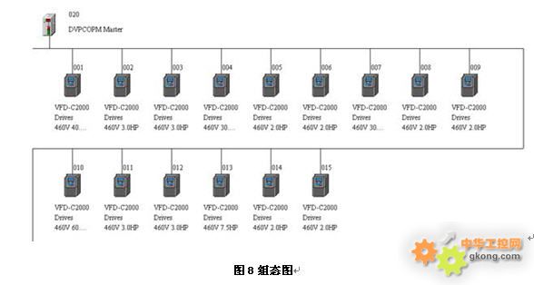

本次应用,所有变频器都选用C2000进行控制。控制模式为CANopen总线控制。组态图如图8所示。

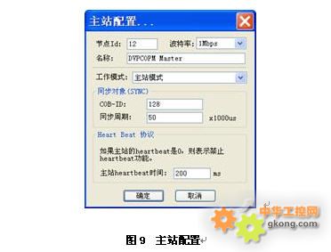

CANopen总线控制节点配置设置是CANopen协议必不可少的。以下配置仅以1号节点为说明,其他节点配置相同。
主站模式设置。首先选择“网络”后,再选择“主站参数”。本例为CANopen为Master。如图9所示.

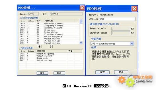

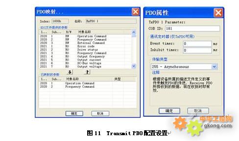

PDO配置设置。PDO分为Receive PDO和Transmit PDO,可根据实际工艺要求选择相应的PDO。本次应用PDO设置分别为:
Receive PDO:Output frequency(输出频率)、Output current(输出电流)、Output voltage(输出电压)、Error code(错误信息)。同时,选择传输类别。如图10所示。
Transmit PDO:Operation command(操作命令)、Frequencycommand(频率命令),同时,选择传输类别。如图11所示。

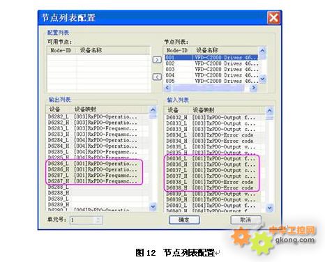

读取Master相关配置信息,即PDO所对应的D存储单元地址。如图12所示。

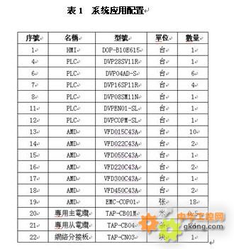

6 系统应用设置
系统应用配置如表1所示。
