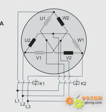

1007
梁山路远
文章数:154
历史总积分:1007
注册时间:2012/5/28
发表于:2012/11/25 22:56:51
这是根据5楼朋友给出的比泽儿压缩机的资料,分绕组启动接线图,我表示有点没看懂,谁能解释一下。。。
1220
常熟老吴
文章数:186
历史总积分:1220
注册时间:2011/8/23
发表于:2012/11/26 22:14:09
这是分绕组起动电机,一个接触器吸合时,电机三角形连接,每边两个线圈串联,每个线圈承受一半线电压。两个接触器吸合时,电机还是三角形连接,但是每个线圈承受全部线电压,实际上是6个线圈组成二个三角形并联。可见该电机起动时相当于普通电机加50%电源电压降压起动,与延边三角起动性能差不多,但简单多了。
