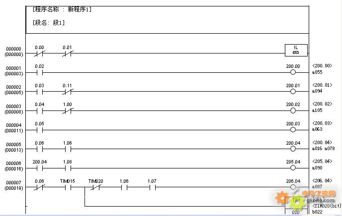

求大师注解梯形图在实物PLC上的点,是接在上端01或是02。。。205又是接在下桩那个点的?

205是辅助继电器,不用也不能接。

0.06的点怎么回事,接上端06??200.00是接在下端00??200.01接下端01的吗?

205是内部辅助继电器
