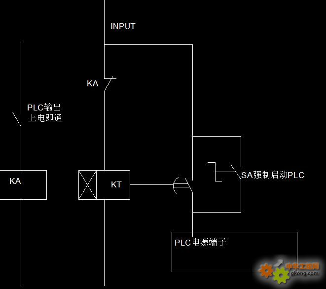

版主误会我的意思了,我是要判断两次开机(接通电源)的间隔时间大于24小时,而且还要配合plc程序使用,并不是第一次关机到第二次开机之间的时间。我想了很长时间,还真的有点困难!

还是好做,就接一个外部时间继电器就行了,时间继电器接在主电源上面,不要通过PLC,当PLC通电后,时间继电器自动断电。PLC只做一个瞬间输出就行了。要一个中间继电器,一个时间继电器。
PLC没有通电之前,时间继电器的电源通过中间继电器的常闭点。PLC上电就给电中间继电器,这样就把时间继电器电源给断开了的。PLC关电,中间继电器失电,时间继电器得电。
对于24小时的时间继电器,多得是了,几百个小时都有。

吴叔叔说的也达不到要求啊,我的要求是这样的:plc第一次上电时开始计时,plc断电后第二次上电时为止,如果时间小于24小时plc不动作并重新开始计时,如果大于24小时plc内部继电器动作也同时重新开始计时!

既然你可以在PLC加装日历钟,这个问题就很简单了,完全用程序解决。

这个PLC有内部时钟不?要是有的话不就好做了??
