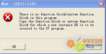

发表于:2012/11/20 16:55:11
提示
怎么回事啊

表面上看像是是没有下载相应FC或SFC

我已经解决了这个问题似乎,我没有调用相应的块,所以不能建立DB块
