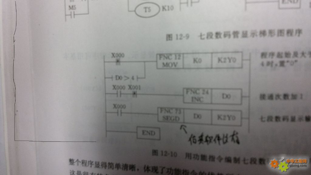

第一个问题是 |D0>4|不管是在学习仿真软件里,还是GX 编程软件里都写不出来,
第二个问题是, SEGD D0 K2Y0 在学习仿真软件里编不出来,在GX 编程软件里能写出来,请问这是怎么回事啊?
谢谢大虾指教!

D0>4 这样写是错误的,应该是 LD> D0 K4
SEGD D0 K2Y0 学习软件里应该没有这个功能

按下F8输入> D0 K4 就行了

不是所有功能都可以仿真的;

我用的是FX-TRN-BEG仿真,两个都写不出来!
