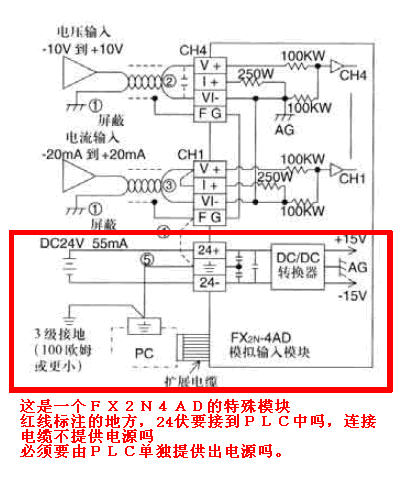

fx2n4ad模块需要单独的24伏电源吗还是从PLC提供的

FX2N-4DA是要单独提供24V电源的

是的,一定要外接24V 电源,一般我们是接到PLC 主机上输出的24DC 上的。

开关电源提供,正常100的开关电源肯定是够的,48点加触摸屏再加一些小负载够用

这个24V是模块工作需要的电源,可以从PLC上的DC24V电源引入,也可以接外部开关电源上;
