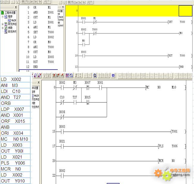

将下图所示的指令表程序改写成梯形图程序。
1    OR    M1
2    AND  X001
3    OUT   M1
4    LD    X001
5    ANI   M1
6    SET   Y000
7    LD    X002
8    OR    M0
9    ANI   Y000
10   OUT   M0
11   LD    X003
12   RST   Y000
将下图所示的指令表程序改写成梯形图程序
LD    X002
ANI    M3
LDI    C10
AND   T27
ORB
LDP    X007
AND   X001
ORF    X015
ANB
ORI    X034
MC     N0 M10
LD     X003
OUT    Y00l
LD     X021
PLS     Y006
MCR    N0
LD     X002
OUT    Y010

运行相应软件,照抄到电脑里,一般是查看里有指令表,梯形图转换

输到软件里,两者可以切换的,简单的

用三菱的编程软件GX Developer就可以相互转换

这是坑爹的题目,实际工作中没有半点意义,完全是那些老师想办法整学生,或者说老师自己也觉得这样才能标榜他有水平,其实就是狗屁!!!
第一个的起始语句有问题,转换不了  其他的转换正常如图

OR不可以作为起始指令。。。。。。

软件中 Alt+F1 转

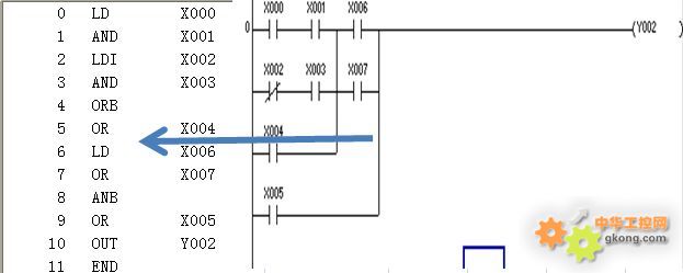

继电器线路的功能,PLC程序可以很轻易的就表达出来。但PLC的程序的功能,继电器线路要表达出来就难度多了。这样转换,有时是行不通的。PLC中的内部继电器几乎是没有时间的概念就同时闭合断开。而继电器冲断开到闭合,是需要时间的。这样说,你明白我想说的意思了吗?表情
