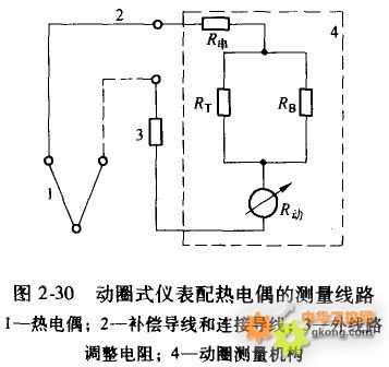

由于动因式仪表要求输入的信号是毫伏信号,因此,当用热电偶测温时,热电偶与动因式仪表的测量线路可直接相连接,而不需要附加的变换装置,其测量线路如图2-30所示。
  与热电偶配套的动因式仪表是直接按照热电偶的分度表 (热电势与被测温度的关系)进行刻度的,也就是说,动因式仪表也是在热电偶冶端温度处于0℃条件下刻度的。如果热电偶冷端不是0℃,则动因式仪表的读数便不能真实地反映被测温度值,并产生一个随冷端温度变化而变化的误差。因此,为保证测量的准确性,配热电偶的动因式仪表在使用过程中必须考虑冷端温度补偿。一般配热电偶的动因式仪表在使用时有两种情况:一种是配用冷端补偿电桥和补偿导线;另一种是只用补偿导线。

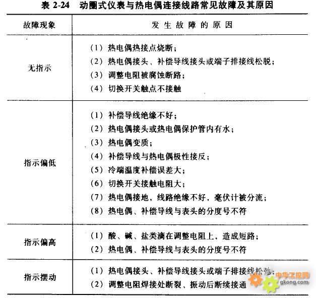

  一个正常使用的动圈式仪表,如果本身的密封性良好,则不管处于什么样的环境中,仪表本身发生故障的情况是不多的。从毫伏计上显示出来的故障,如无指示、指示偏低、指示摆动等大多是因热电偶及其线路不正常所引起的。对于多点测量仪表,如每一点的指示都同样不正常,可以确定是仪表不好。如果只有一点或两点不正常,则可以确定是该点的连接线路或热电偶不好,可用万用表测旦热电偶利线路的通断情况.或用便携式电位差计从开关、接线端子徘等处逐段测量热电偶的热电势,确定故障发个的部位,以便修理。动因式仪表与热电偶相连接的线路常见故降列于表2-24。
