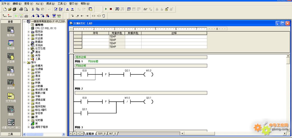

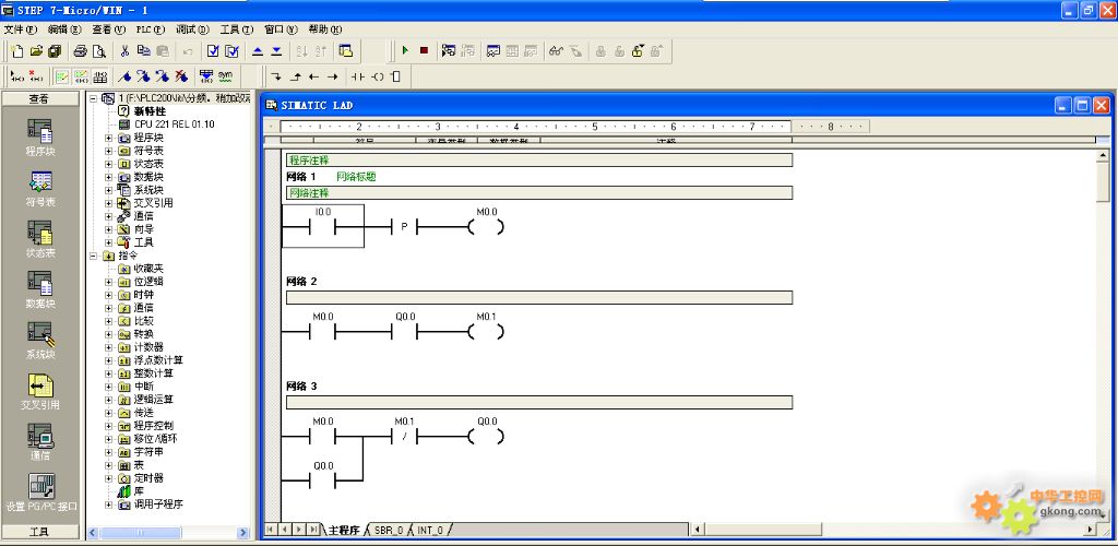

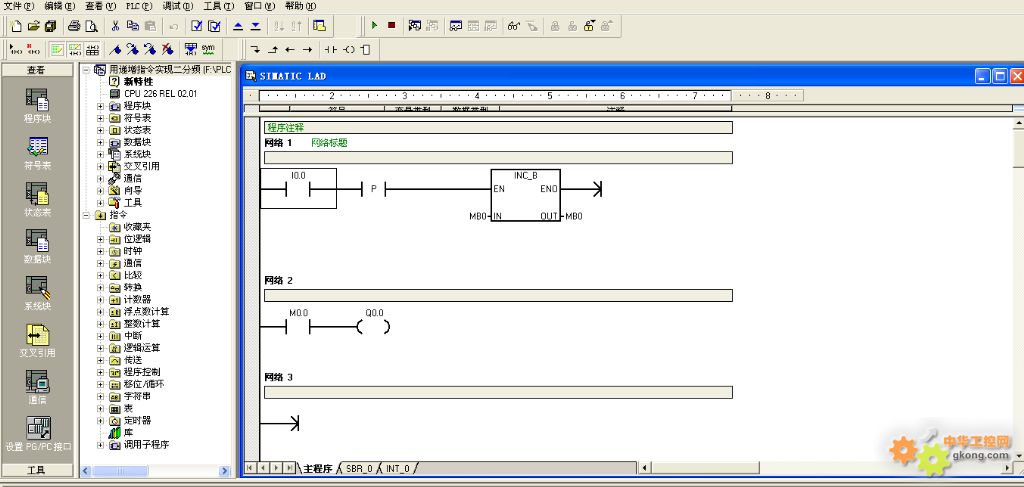

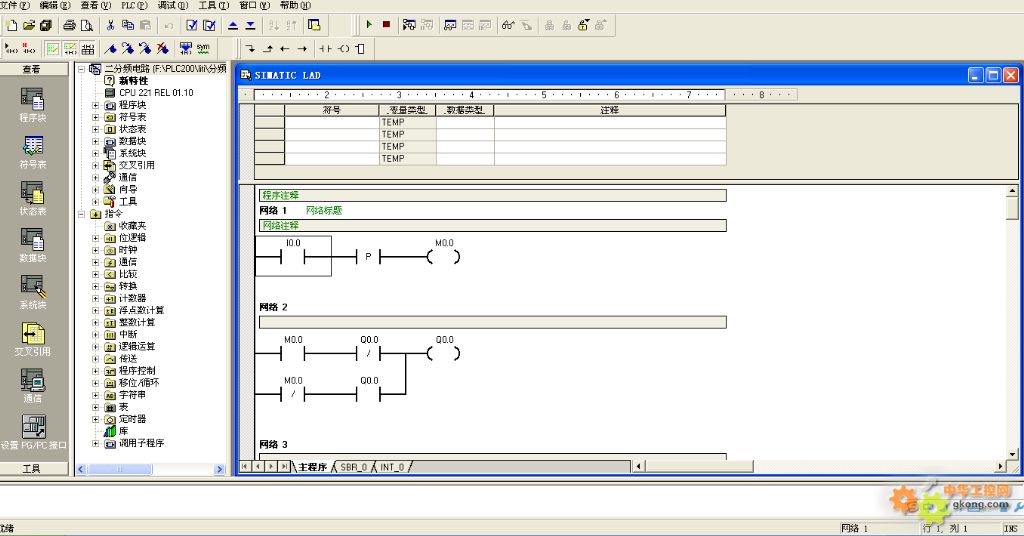

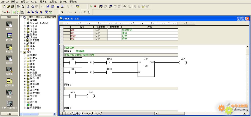

学习过程中总结的可以实现二分频的控制电路,和大家分享下
