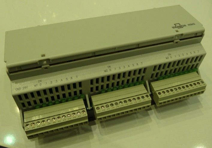

这次工博会,看到了这个IDEABOX的真机了,不过主要看的是IDEABOX MINI 的机器。
原帖:《发现国内工控企业开始注重自我保护了》http://bbs.gkong.com/archive.aspx?ID=341449

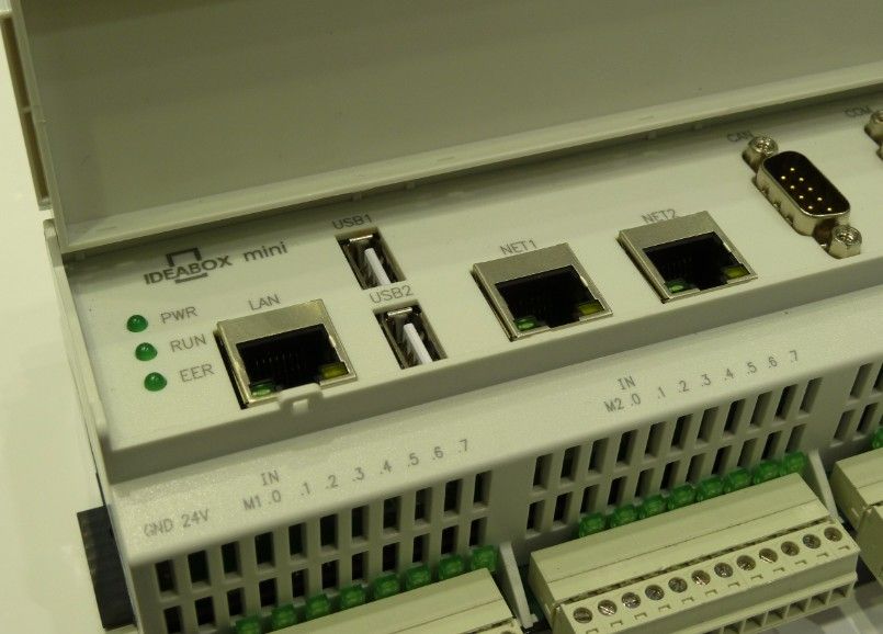

秀一下我现场拍的照片吧:
IDEABOX mini,白色的,挺可爱,现场大家都叫它“小白”。
小白是基于X86架构的系统。现场看到工作人员演示了一下,小白模块的扩展方式很特别哦。
桌上躺着的小白
小白面板上层可以掀开哦!里面有很多通信口
总线接口、以太网口、USB...

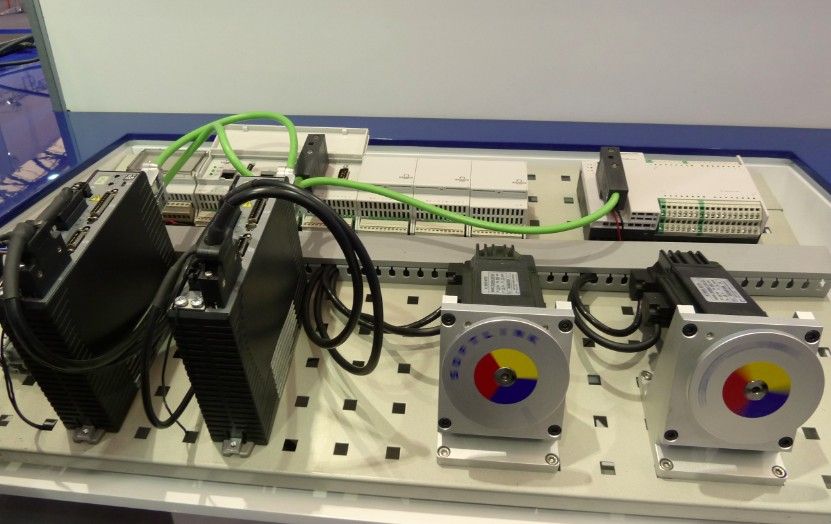

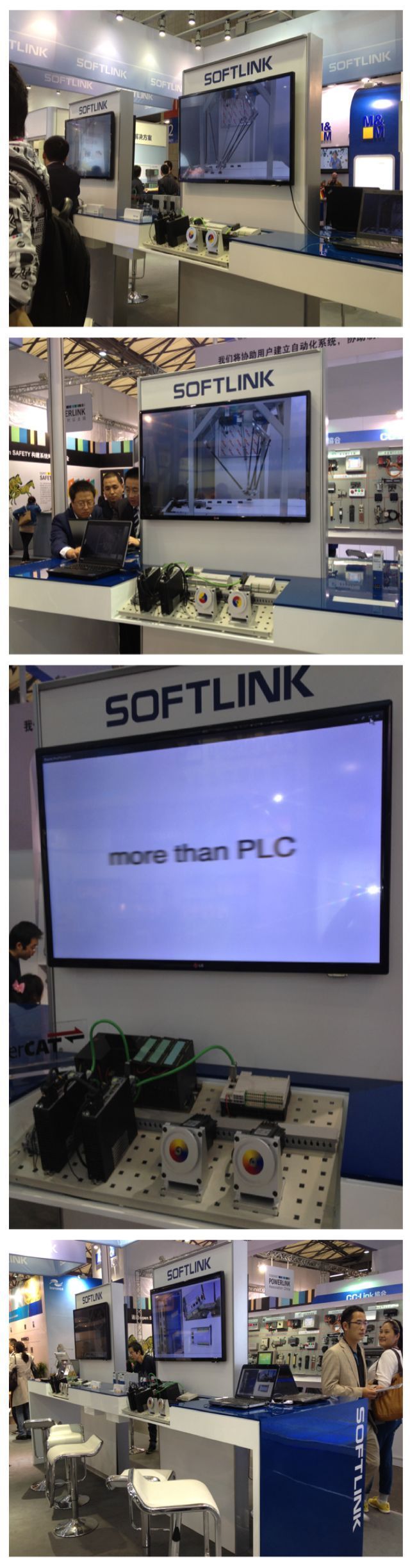

用小白搭的一个Canopen总线的DEMO
近一点看...

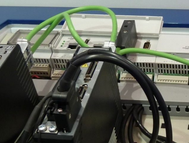

小白带伺服的DEMO
SOFTLINK的另一个基于EtherCAT的案例
展板来一张...
现场演示体验区。小白号称“more than PLC”

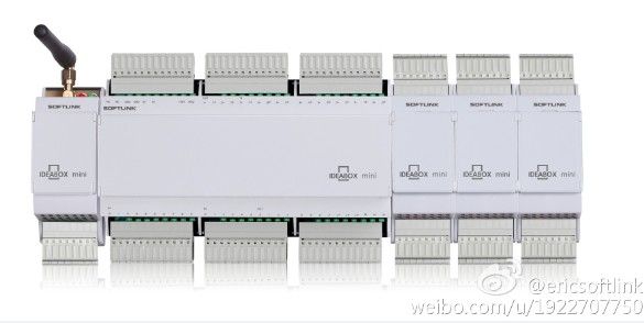

借用两张微博图片。
一个细节,扩展的连接,不是用排线,而是在背板的导轨处直连。
IDEABOX商标
据说,未来IDEABOX,不是一个产品,而是基于这个设计理念下的系列产品。

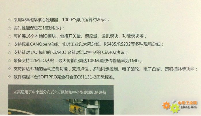

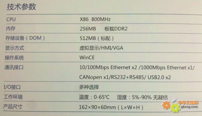

发表于:2012/11/15 8:42:53
CPU:X86,800MHz
内存:256MB DDR
存储:512MB
操作系统:WINCE
支持CANOpen总线,实时工业以太网总线、USB等
他们的SOFTPro编程平台
