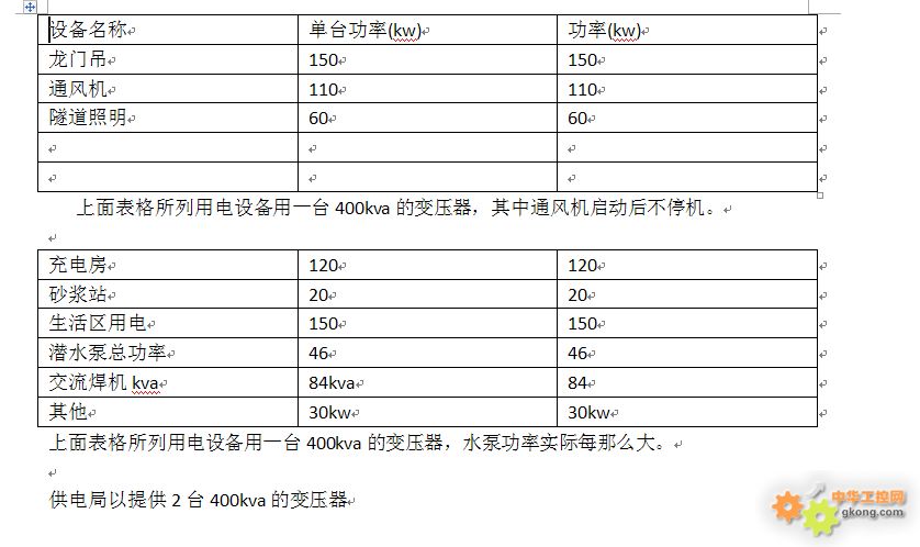

这么进行配电设计合理吗?????

讨论啥呀?第二个总功率超了。如果同时用电怎么办?而且变压器满负荷运行,电压衰减,还有所有的用电器,除了纯电阻的加热以外,还有功率因数问题呢。不考虑吗?还有,设计一个配电,不考虑今后的负荷会扩容吗?等等。

供电局只给你做了2台400kva的变压器,并且还是每台变压器一个630A的断路器,现在施工发现不够用啊

400Kva变压器配630A的断路器没有错。你要是超出不多,可以自己并加一路150A空开使用。变压器的超载能力还是很强的。要注意给变压器降温!

400Kva,没有这个说法,应该写成400KVA.粗一看,还以为是kvar呢。

是的,正确的应该是kVA.
