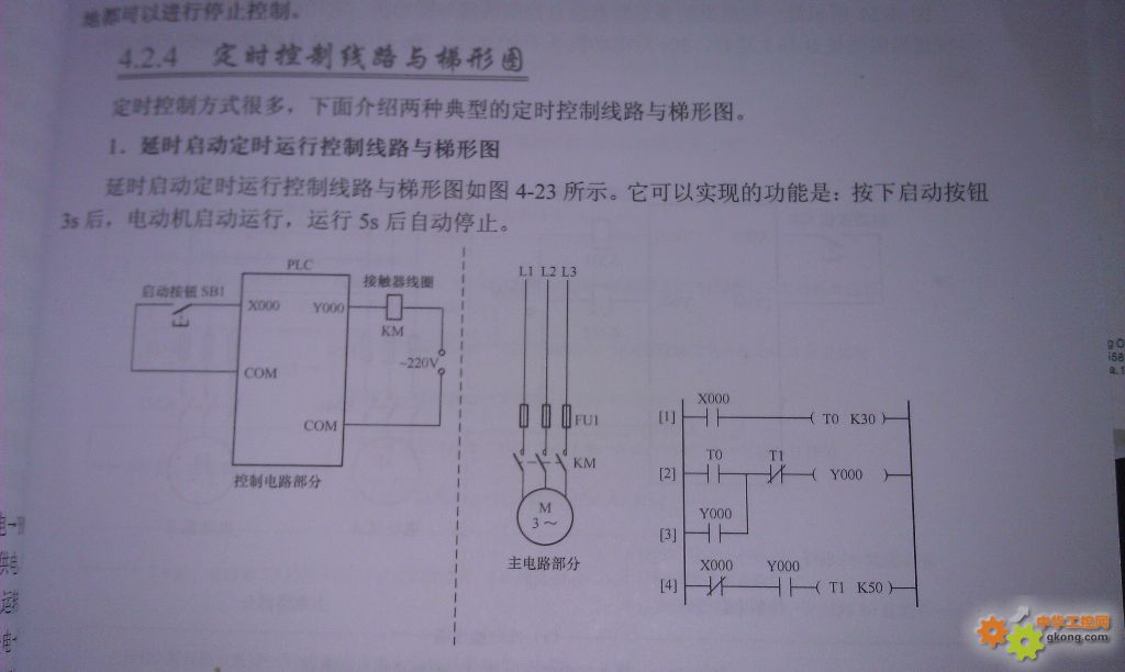

plc新手求助.问题已经解决、谢谢各位大师了。。。
9
489
plc新手求助.问题已经解决、谢谢各位大师了。。。
704
豫章小矮人
8
704
作者的所有帖子(8)
2012/10/11
发表于:2012/11/13 7:52:14
本人刚开始学plc,现在根据视频和书籍基本指令理解的都还可以,现在学到定时器这块,可是根据书上的范例去做怎么也实现不了,还请大侠们帮忙看看问题出在三菱FX2N
[此贴子已经被作者于2012/11/13 9:07:08编辑过]
RFID在服装物流上的应用
710
seasideman1958
159
710
作者的所有帖子(159)
2012/9/18
发表于:2012/11/13 8:05:49
楼主能说一下是什么型号的PLC?
兼容7种专业探头,FLIR VS80内窥镜套件让无损检测更灵活!
716
yanshibo
40
716
作者的所有帖子(40)
2012/7/21
发表于:2012/11/13 8:07:45
应该可以运行,注意看一下程序是否有双线圈。不能运行的原因,PLC显示的是什么内容?
ABB变频器助力造纸行业提高生产工艺
6593
sqhuang
1047
6593
作者的所有帖子(1047)
2007/9/2
发表于:2012/11/13 8:18:09
你这程序有问题啊,你按下按钮,Y000只能发出一个脉冲。从这程序来看,是不是三菱的PLC?
华北工控工业平板电脑方案,让医疗监护仪实现更高效的信息交互
7189
陈景廉
1853
7189
作者的所有帖子(1853)
2007/5/30
发表于:2012/11/13 8:28:03
你把X000长按住,别松开看看。XOOO一断开,计时器就复位了。
倍福 | 基于 EtherCAT 和 PC 的控制技术驱动新一代激光切割机性能飞跃
704
豫章小矮人
8
704
作者的所有帖子(8)
2012/10/11
发表于:2012/11/13 8:42:59
果真像你说的,只要按住就行了,谢谢
台达自动化产品在独立轴粗纱机上的应用
87709
ZCMY
47934
916
87709
作者的所有帖子(47934)
2004/3/16
发表于:2012/11/13 9:02:57
X0要保持接通三秒,否则T0是不会输出的;
持续上新!华北工控机器视觉系列嵌入式计算机产品方案
727
981073854
73
727
作者的所有帖子(73)
2012/10/31
发表于:2012/11/13 11:17:33
4楼如你所说,按住不放,电机5S后不会停止。6楼的回答再接一句X0保持接通3秒后,Y0线圈得电。如果X0失电后,5秒后Y0线圈失电。有单按钮启动停止的意思。
嵌入式准系统BIS-6680M,支持救护车智能调度系统应用
872
hui05692180
19
872
作者的所有帖子(19)
2011/4/7
发表于:2012/11/13 14:18:54
按住X0 3S以上,电机开始运行。松开后5S,电机停止,不松则电机不停。
台达自动化产品在加弹机上的控制应用
687
hack2012
283
687
作者的所有帖子(283)
2012/11/9
发表于:2012/11/13 15:03:05
高手在人间啊 哈哈
学习各种机械方面的知识,本人离心机个人小站(cnfuge.yangyang520.com),初学者前来本
楼观帖,还请大家多多指教。
扫码了解图尔克一站式数据与通信方案
[视频课程]一个小时教你学会升降输送系统编程方法
[视频课程]西门子S7-200SMART如何快速找回原点
[视频课程]台达DVP系列入门精讲
[视频课程]七节课带你全面认识西门子S7-1200
[视频课程]西门子S7-1500TCPU应用
93.6006
