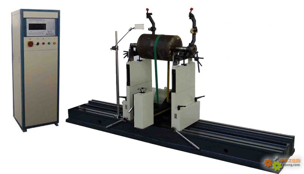

[size=4]1平衡机国从70年代开始研究,多年以来,人们一直为平衡机机械系统变速机构复杂而烦恼,旋转时启动停车时间比较长,工作效率低,操作繁琐,而且机器结构复杂。所以减少平衡机变速机构,进一步提平衡机工作效率及使性能,采用变频器,调速、制动刹车等功能,使机械系统变得更加简单,操作方便。
2系统构成及工作原理:
系统主要由电动机,机械振动系统、控制系统(变频器)、电测箱等组成。系统通过变频器调节电机转速达到工件所需平衡转速,根据交流电机转速特性, 电机选定P 、S定值,电机转速n电源频率f成比,通过变频器改变电机驱动电源频率,实现电机变频进行无级调速。由于变频功能齐全,停车时通过变频器设定停车时间,使电机立即停车。   电机旋转时通过传动带带动平衡机主轴,主轴工件相连起旋转,由于工件本身不平衡,旋转产生振动通过传感器机械信号转换成电讯号,输入电测箱,经电测箱运算处理,再由显示器显示工件不平衡量及相位。
3 变频器主参数设置
3.1频率限限设定:本文以Panasonc 变频器为例,最高频率120Hz,最低为0Hz。适合不同工件平衡转速,只有通过调整电机转速,达到工件要求。通常设定为50-100Hz,即电机最转速限制4450rpm以内,以防工平衡时转速太高,造成平衡机系统某些部件损坏等问题,甚至造成破坏事故。系统设定最低频率28Hz,即平衡机启动时频率迅速升至28Hz,电机转速线性增加应转速。同时避免因频率过,启动时间过长,启动转矩不足,启动电流过大,损坏电机。
3.2加减速时间设定:启动变频器,观察加速过程输出电流,若输出电流过大,则延长加速时间,反之缩短加速时间。停止变频器运行,观察减速过程否出现直流过压,若出现则延长减速时间,否则缩短减速时间,根据现场试验结果,设定加速时间不超过30秒。
3.3制动(刹车)设定:由变频器电机施加直流电起制动作。制动有两种方式,滑行制动,主要适用大型工平衡时刹车,停车时,变频器开始制动并频率降3Hz(调)时滑行停车。二紧急停车,一般适用于微型工平衡时刹车,全程制动时间是滑行制动的两倍。
4 运行操作
变频器投入运行,能自动稳定工平衡所需转速,操作简便但必须遵守如下规定:
(1)、启动,检查工件夹具间配合。安全架(安全罩)是否罩好,避免出现故障。
(2)、接通电源,调节变频器控制面板“▲▼”,设定系统所需平衡转速频率。
(3)、启动:变频器控制面板“RUN”按,或操作箱按“启动”,电机即运转。
(4)、停车:变频器控制面板“STOP”按,或操作箱按“停止”,电机即停止。
(5)、各种保护功能齐全,发生故障时,变频器自动跳阐,且具故障自诊功能,减少操作重复劳动力。
5 结束语:
变频器在平衡机应用中,完全代替长期以接触器为主,半导体元件组成控制电路,且控制电路结构简单,稳定可靠,调试方便,故障少优点等。同时减少机械系统变速机构控制机构,使系统更加方便操作,设备工作效率更高。[/size][/size][/size]
