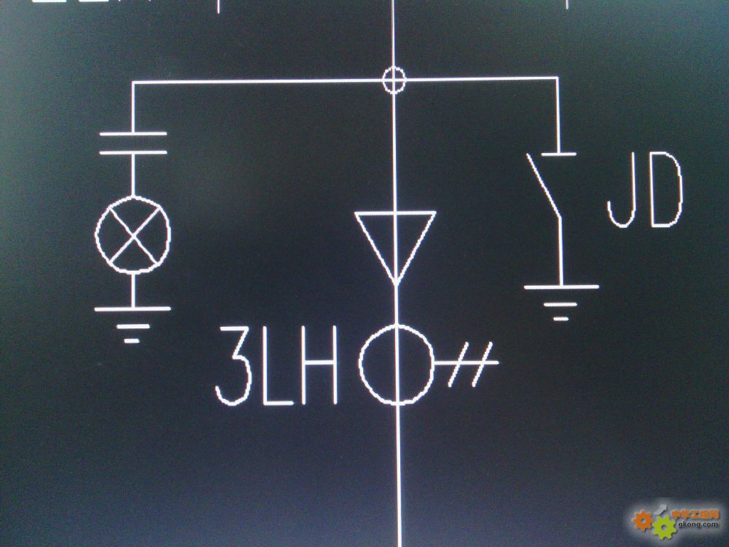

请教一下,各位师傅,这个指示灯的工作原理,为什么会直接接在高压上?它表示什么?

是高压带电显示装置,可以百度一下。。。。

高压带电装置,不是直接装在高压上,而是通过安装在高压绝缘子内部的电容进行降压,产生一个微弱的感应电。

是电源指示吧,可参见2楼mat3210的说明。

该装置是利用高压电场与传感器,在安全距离外进行感应式(非接触式)测量.
