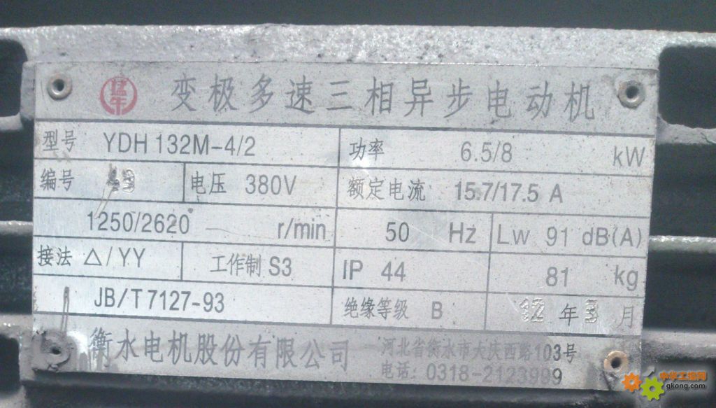

楼主你好,请教一下,我一台电动机见图,
为满足工艺需要加装一台11KW变频器,电动机角形接法,变频器参数设置:额定功率6.5kw,额定电流15.7A,级数4,转速1250,最大输出电压380v,基频50hz,最大和上限频率100hz。起动后,电动机运转不稳定,抖动,当频率上升到20多hz时,变频器保护停机。
把电动机改为星型接法,变频器参数设置:额定功率8kw,额定电流17.5A,级数2,转速2620,最大输出电压380v,基频50hz,最大和上限频率100hz,起动运行正常,电动机随频率上升稳定运转。
但是高速运行正常,就是转矩变小了,要想获得高转矩应该还是角形接法才能满足,那么在角形接法中上述参数设置是否正确还是其它原因,请楼主讲解一下,谢谢!

突然想起还是电动机接法错了,我把电动机端子上下连接,认为成为角形接法,实际双速电动机内部已经做角形连接,U1/V1/W1为角形引出端子,接电源就是角形起动,U2/V2/W2为双星型端子空着。

新人报道;请问版主,星接的电机改为角接,如果是空载的话,还会烧电机吗?请不吝赐教。谢谢。我是新手请多帮助。

以下是引用驴马兽在2014/11/29 10:16:51的发言:
星接的电机改为角接,供电电压须降1.7倍。不降供电电压,空载电流变大(导致磁饱和),易烧。
