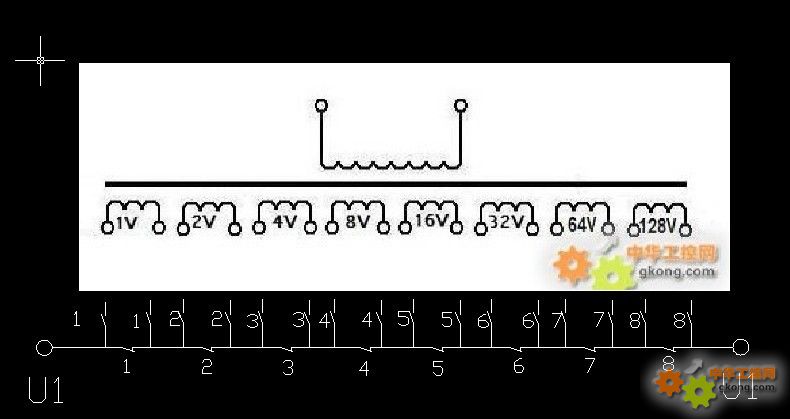

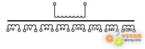

这是一个二进制变压器!怎么控制呢?请各位出出主意!

可以变成调压器!可以变成稳压器!所谓二进制是指绕组电压按二进制方法绕制!它的好处是8个绕组可以有255种连接方法!每一步电压只有一伏!这不是什么新鲜玩意?早就有了???没接触过!没错就是变压器!这个变压器就得控制!表情
[/B]谢谢各位!已经找到控制方法了![/B]

这个东西有点意思,想了下控制也并不复杂,上张草图,选择电压部分就没画了,简单的话就用一个8位的拨码开关控制8个继电器

拨码开关对应的地进制就是电压

二进制就是电压
