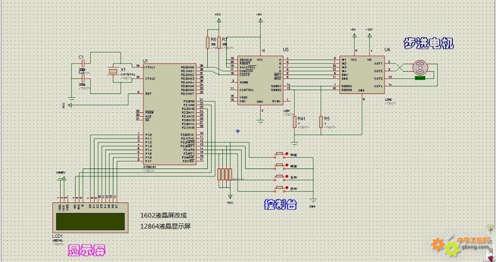

怎么设计这个程序,要求能控制步进电机的正反转,速度的快慢,而且还要用12864液晶屏显示?

电机转用p0.0改变方向.改方向按钮换成开关比较好.
p0.1输出脉冲,脉冲的频率决定电机快慢.p0.1貌似不能输出脉冲,要用软件模拟的话,不是太好,不如找个合适的能直接输出脉冲的io.
程序分三部分:
1.扫描方向输入+中断,接受控制指令.
2.按照指令改变方向输出p0.0,用延时(计时器)形成脉冲,输出到p0.1,调节快慢.
3.到液晶屏.液晶屏比较耗时,选在扫描方向后进行,并且不能影响脉冲(因为是软件的)输出.
