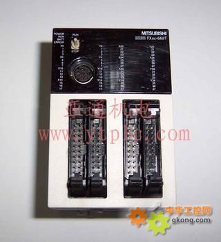

本人新手,求教各位前辈,本人有一台FX2NC-64MT PLC我要读取里面的程序要什么型号的电缆?端子排如何接线?列XO.X1对应插口的第几排铜针,无安装说明书

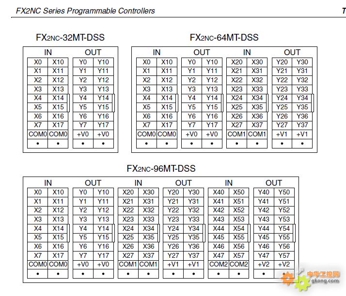

编程电缆为usb-sc-09
端子排的话最好买个连接器,接线图可参考如下

不好意思本人新手,上图中最下面的那个点是什么意思?三菱只有编程手册,有没有专门针对这款PLC的说明书

那个点说明脚位为空,不需要接线。
