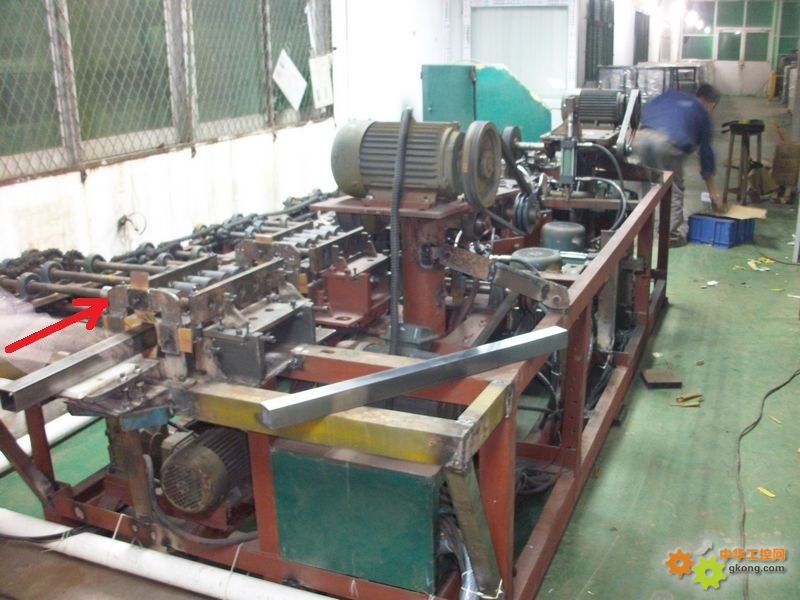

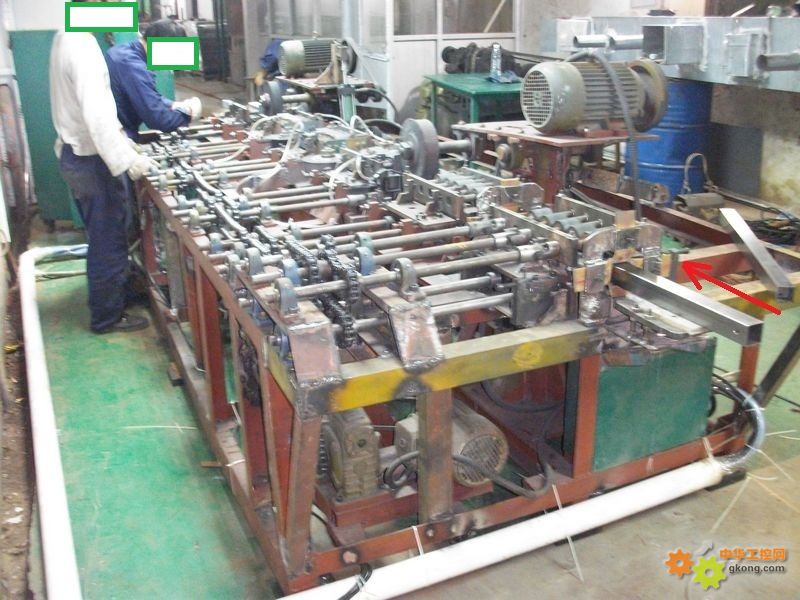

这是一台非标机器。是用来磨光40X40X500铁方通的。
]方通从箭头方向塞进,从电箱端出来。
使用了8个3KW的电机、8个三位五通阀、8个节流阀、一套油泵(1·5KW)、8个液压缸、一套变频调速链轮(1·5KW)传动······砂轮对方通进行4面磨光。
要达到自动磨光的目的,细细一想,这控制流程真不好做,程序写起来更是繁琐得很。
大家觉得呢?
明天再发详尽的照片。

流水作业的机器没有什么流程,只是普通动作就了.只是有一点,这种机器很难做成功,抛光打磨的床子成功的不多。

这一定要很熟悉这设备的工艺流程,不然很难写程序的
