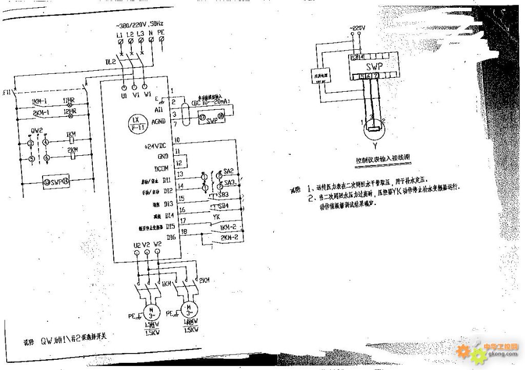

[请问各位大侠,变频器更换后根据此电路选择那个“宏”,修改那个参数可做到低于一定压力电机工作,高于一定压力电机停止工作.谢谢  DI1 为启动、停止  DI2为 手动自动, DI3为增频  DI4为减频 DI5保护电路断开停止变频器,DI6为交流接触器(控制水泵电机)常开触点
