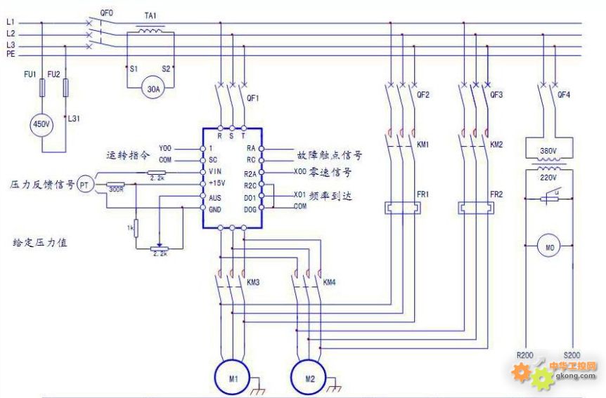

哪位朋友知道变频器能一拖二吗?会有什么问题?电机功率不大。

可以一拖二,一个变频器带二个电机,最好两台电机的功率相等,且相加等于变频器功率

k看看这个图:

上图,变频器输出到电机什么没有加电机保护器,一拖N(N>1) 必须要加的

一拖多的情况下最好使用V/F控制,矢量控制由于变频器电机参数不对应,所以控制的不是很好

建议最好不要这样做~~我公司之前就是如此~~变频器没用4个月就爆电容了~~~现在该为2拖一~~没什么大问题!~

功率不大的话,就用两个好了,花不了多少钱的,也可靠。。。

楼主这样的用法,不是很感冒。主要是变频转工频的时候,对设备和电网都会产生电流冲击。如果搞成独立的控制和启动,安全很多。或者自己加一个变频器的工频相位鉴相器。会解决转换过程电流冲击的问题。
