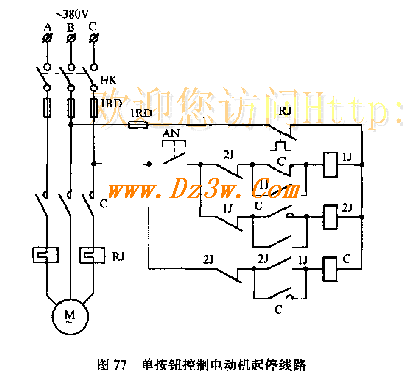

昨天突然被同事问起单按钮启停电路来、一时之间想不起来,只记得好像是用到时间继电器。麻烦有知道的来说说。最好有图

 在百度搜索的希望对你有帮助!  只有图,应该看的懂吧!看不懂再来请教

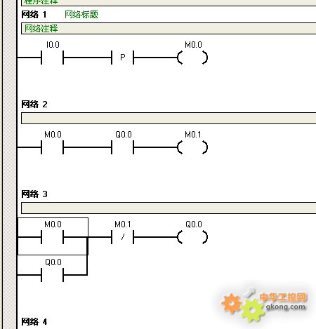

如果是自锁的不就OK了吗!

6楼的朋友说的很正确
