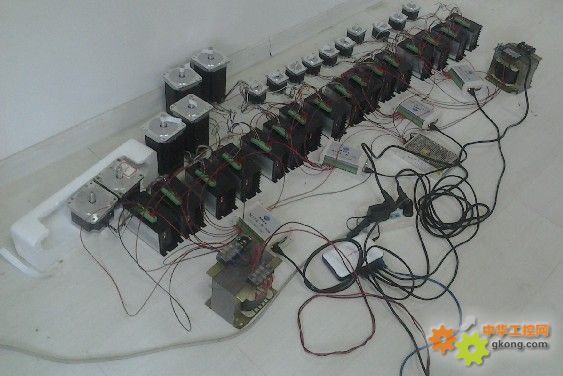

这样算不算?刚好16个。。。哈哈,有兴趣了解的话,请联系QQ89339223

以下是引用tanic1985在2012/11/2 17:31:37的发言:
你这个是用一个控制器发了4路脉冲出来吧?估计这种做法达不到要求,处理速度不够。不知道你用的是什么通讯或者网络?

发表于:2012/11/6 8:53:46
这是我们公司自己开发的1~4轴运动控制卡 采用ARM+FPGA  以太网接口的,处理速度应该没问题吧 具体可以QQ详聊

发表于:2012/11/9 15:25:19
以下是引用tanic1985在2012/11/6 8:53:46的发言:
估计客户接受不了这种做法。他们要求可靠性高的产品,电机也要IP65以上,需要把整个控制部分放到另一个房间,控制柜离现场有30米以上。计划用CANOPEN 总线
