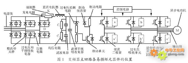

变频器逆变功率模块主要有IGBT、IPM 等,检查外观是否已炸开,端子与相连印制板是否有烧蚀痕迹。用万用表查C-E、G-C、G-E 是否已通,或用万用表测P 对U、V、W 和N 对U、V、W 电阻是否有不一致,以及各驱动功率器件控制极对U、V、W、P、N 的电阻是否有不一致,以此判断是哪一功率器件损坏。
损坏的原因分析
  (1)器件本身质量不好。
  (2)外部负载有严重过电流、不平衡,电动机某相绕阻对地短路,有一相绕阻内部短路,负载机械卡住,相间击穿,输出电线有短路或对地短路。
  (3)负载上接了电容,或因布线不当对地电容太大,使功率管有冲击电流。
  (4)用户电网电压太高,或有较强的瞬间过电压,造成过电压损坏。
  (5)机内功率开关管的过电压吸收电路有损坏,造成不能有效吸收过电压而使IGBT损坏,如图1所示。
  (6)滤波电容因日久老化,容量减少或内部电感变大,对母线的过压吸收能力下降,造成母线上过电压太高而损坏IGBT。正常运行时母线上的过电压是逆变开关器件脉冲关断时,母线回路的电感储能转变而来的。
  (7)IGBT或IPM功率器件的前级光电隔离器件因击穿导致功率器件也击穿,或因在印制板隔离器件部位有尘埃、潮湿造成打火击穿,导致IGBT、IPM损坏。
  (8)不适当的操作,或产品设计软件中有缺陷,在干扰和开机、关机等不稳定情况下引起上下两功率开关器件瞬间同时导通。
  (9)雷击、房屋漏水入侵,异物进入、检查人员误碰等意外。
  (10)经维修更换了滤波电容器,因该电容质量不好,或接到电容的线比原来长了,使电感量增加,造成母线过电压幅度明显升高。
  (11)前级整流桥损坏,由于主电源前级进入了交流电,造成IGBT、IPM损坏。
  (12)修理更换功率模块,因没有静电防护措施,在焊接操作时损坏了IGBT。或因修理中散热、紧固、绝缘等处理不好,导致短时使用而损坏。
  (13)并联使用IGBT,在更换时没有考虑型号、批号的一致性,导致各并联元件电流不均而损坏。
  (14)变频器内部保护电路(过电压、过电流保护)的某元件损坏,失去保护功能。
  (15)变频器内部某组电源,特别是IGBT驱动级+、-电源损坏,改变了输出值或两组电源间绝缘被击穿。
  只有查到损坏的根本原因,并首先消除再次损坏的可能,才能更换逆变模块,否则换上去的新模块会再损坏。
  (1)IGBT 同绝缘栅场效应管一样要避免静电损坏。在装配焊接中防止损坏的根本措施是,把要修理的机器、IGBT 模块、电烙铁、人、操作工作台垫板等全部用导线连接起来,使得在同一电场电位下进行操作,全部连接的公共点如能接地就更好。特别是电烙铁头上不能带有市电高电位,示波器电源要用隔离良好的变压器隔离。IGBT模块在未使用前要保持控制极G 与发射极E 接通,不得随意去掉该器件出厂前的防静电保护G-E 连通措施。
  (2)功率模块与散热器之间涂导热硅脂,保证涂层厚度0.1耀0.25 mm,接触面80%以上,紧固力矩按紧固螺钉大小施加(M4 13 kg·cm,M5 17 kg•cm,M6 22 kg•cm),以确保模块散热良好。
  (3)机器拆开时,要对被拆件、线头、零件做好笔记。再装配时处理好原装配上的各类技术措施,不得简化、省略。例如,输入的双绞线、各电极连接的电阻阻值、绝缘件、吸收板或吸收电容都要维持原样;要对作了修焊的驱动印制板进行清洁和防止爬电的涂漆处理,以及保证绝缘可靠,更不要少装和错装零部件。
  (4)并联模块要求型号、编号一致,在编号无法一致时,要确保被并联的全部模块性能相同。
  (5)对因炸机造成铜件的缺损,要把毛刺修圆砂光,避免因过电压发生尖端放电而再次损坏。
1.1.4 更换模块后的通电
  经常会更换模块后,一通电又烧毁了。为防止此类事故,一般在变频器的直流主回路里串入一电阻,电阻阻值为1耀2 k赘,功率50 W以上,由于电阻的限流作用,即使故障开机也不会损坏模块。空载时流过电阻的电流小,压降也小,可做空载检查。
  一般只要空载运行正常,去掉电阻大都会正常。
