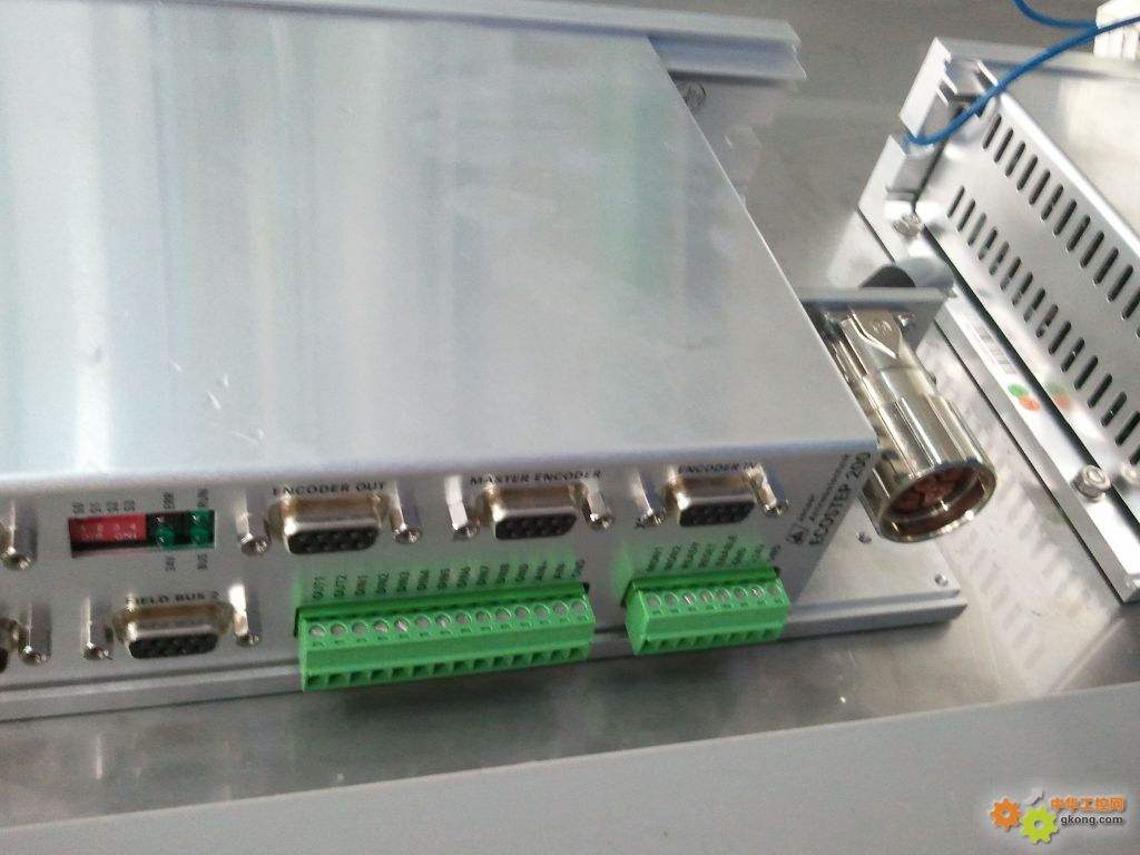

伺服控制器使能端的24V是什么电压呀?

DC 24V

都是标准的DC24V,还没见过别的形式呢。。。

不一定,也有5V的,用24V控制需要串1.6K电阻
