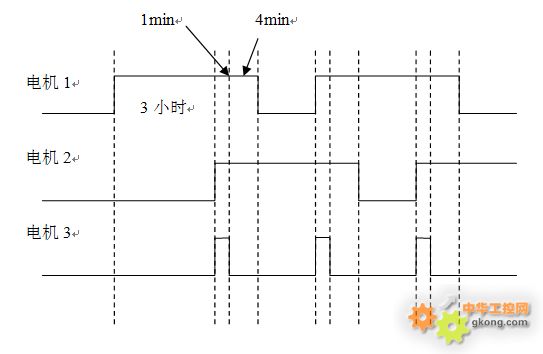

编程实现两电机交替启动,电机1先启动,启动3小时后电机2启动,电机2启动3小时后电机1再启动。如此循环交替,需要注意的是:电机1与电机2交替的时候,要同时运行5分钟(即:电机1运行3小时后,电机1和2再同时运行5分钟,然后电机1停止,电机2再运行3小时,二者再同时运行5分钟,然后电机2停止),交替的这5分钟的同时,电机3启动1分钟后停止。求高手贴出PLC程序。(PLC不限,最好是欧姆龙。)  万分感谢!!!!
  (初学PLC,基础比较差,还望各位大大多多包涵 ,十分感谢!)

。。。话个时序图出来  很好搞定的。

就这个要求用几个定时器就完成了;
用PLC太奢侈;

时序图如下:(程序自己先想下吧)

PLC梯形图程序(有些细节还需强化):
http://bbs.gkong.com/archive.aspx?id=341181&page=4&0.6829687207073064#l1775105

你好,能用欧姆龙的cx-programmer吗? 万分感谢..没接触过西门子的,

梯形图原理都差不多,,自己理解,翻译下,都已经送到你嘴边了,,呵呵
