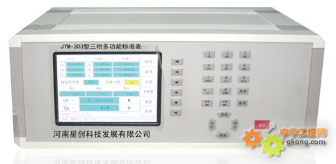

产品简介
   三相多功能标准表是我公司开发的高精度多功能宽量程标准电能表。其精度等级为0.02级和0.05级。重量轻,体积小,精度高,采用DSP、嵌入式技术,以及温度自动平衡技术和其他补偿技术,指标稳定,功能丰富,界面新颖,操作清晰简单,工作可靠。可广泛应用于电能计量行业、电能实验室和其他相关部门,既可以在实验室使用,又能携带到现场工作。
产品特点
1. A型采用豪华型材机箱,外观豪华大气。而B型采用标准便携铝机箱,体积更小(目前为国内同类产品体积最小355*145*185mm)重量更轻(7.5公斤),更加方便携带。
   2. 宽量程测量:电压测量范围(相电压):1~560V。
                  电流测量范围:         10mA ~120A
   3. 多种方式测量:可在单相、三相四线Y/三线Δ等各种接线方式下对交流电压、电流、功率(有功功率、无功功率、视在功率)及电能进行4象限测量;其中无功功率及电能可进行真无功、夸相无功、人工中性点无功等多方式测量。
   4. 多功能测量:
       a. 电压、电流、相位、频率、有功、无功、功率因素、误
   差等基本测量功能。
  b. 电压、电流、功率稳定度测量(多达5种功率稳定度算法)。
  c. 电压、电流三相幅度不对称度测量。
     d. 电压、电流三相不平衡度测量。
  e.相位不对程度测量。
     f. 向量图显示,多种向量图显示方式(顺时针旋转、逆时针旋
  转;12:00点钟、3:00点钟基准位置可选;参考基准可变;相位
  显示方式:0~360º或±180º可设置)以满足各种显示习惯。
  g.波形显示,谐波分析,失真度计算。频谱图显示;可显示谐
波的幅值、含量、相位。频谱图具有放大功能。
  h. 需量测量
  i. 空间磁感应强度测量。
     j. 装置同名端压降测量。
     k. 测量被检表电表常数、频率。
     l. 基波功率测量。
     m. 可同时校验3路不同类型的表的误差(有功、无功、视在、
  电压、电流)。
     n.  3路脉冲输出口,常数可分别设置(自动或手动设置),常
  数的类型也可分别设置:有功、无功、视在、电压、电流。
     o. 可校验由3块单相表组成的装置的综合误差。
     p. 可作为3块单相标准表使用。
  5. 基波功率测量:既可测全功率(包括基波和各次谐波的功
率),也可只测基波功率。
    6. 电能误差校验:可校验电能表及电能表检定装置的电能计量误差和标准偏差估计值。并且脉冲数、被校表常数可自动设置,以提高工作效率。特别是对多常数的标准表、电能表检定装置,使用起来更加方便。特殊补偿技术,在小负荷时不会因负荷太小(电能脉冲频率太低)而引起误差的跳动太大。
       可显示当前误差、标准偏差估计值、平均误差。
    7.谐波分析:可分析工频电压、电流的51次以下谐波。
    8.  数据和图形显示:可直观显示测量工作状态和多种测量数据。可直观显示被测电压、电流的波形,电压、电流相位矢量图、谐波分析波棒图。
    9.  手动或自动量程切换。
    10 . 具有存储功能,可存储30组数据记录。并可根据条件检索查阅。
    11.  具有拼音输入法:可输入汉字、字母、符号
    12.  接线:宽量程电流输入端子公用,改变电流无需改变接线,方便使用。
    13.  多用途: 可作为标准表,也可作为电能表检定装置测试仪。可单独使用,也可与PC机通讯遥控使用,还可配检定装置使用。
    14.  多种通讯接口:RS485、RS232、USB,采用异步通信时:波特率可设置。
    15.  配置6.4寸640*480点阵TFT彩色液晶显示器,显示清晰,色彩逼真
    16.  操作:人性化设计,功能合理组合,操作非常简捷。
技术参数
    1、 信号范围
        电压:1~560V(相电压)
        电流:10mA ~120A
        频率:40~70Hz
        输入脉冲:max. 2MHz(TTL)
    输出频率:使用自动常数,在额定量程时,输出脉冲频率 Fout : 60KHz
     2、 准确度
        1. 电压测量(RMS):准确度:0.05级(Rd%)。
          量程:30V、60V、120V、240V、480V五档,可自动、  手
      动换档。
        2. 电流测量(RMS):准确度:0.05级(Rd%)。
          量程:0.2A、1A、5A、20A、100A五档,可自动、手动
      换档。
        3. 有功功率、有功电能测量准确度:0.05级(或0.02级)
     (Rd%)。
        4.  无功功率、无功电能测量准确度:0.1级(Rd%)。
        5. 频率测量:测量范围:45~70Hz;
分辨率:  0.0001Hz;
准确度: ± 0.01Hz。
    6. 相位测量:测量范围:0~359.999º(0~±180º);
分辨率:  0.001º;
准确度: ±0.05º。
7.同名端压降测量:
测量范围:0~400mV;
分辨率:  0.1mV;
准确度:  ±0.05%±1mV。
        8. 磁感应强度测量:
测量范围:0~0.25mT;
准确度:±10%±0.001mT。
       9. 谐波电压测量:
            2~10次:谐波含量 ≤30% 时;误差:0.1%
            11~21次:谐波含量 ≤30% 时;误差:0.2%
            22~51次:谐波含量 ≤30% 时;误差:0.5%
      10. 谐波电流测量:2~51次:谐波含量 ≤50% 时;误差:0.1%
   3、输入阻抗
       电压输入阻抗:≥750KΩ
       电流输入阻抗:0.001Ω。
   4、 工作环境
       温度:常温型:15~30 ºC 温度系数:0.0005/ ºC ;
             预热时间:30分钟。
       宽温型:10~43 ºC 温度系数:0.0002/ ºC ;不需预热
       检定温度: 23±1ºC
       湿度:45~80%R.H
       供电电源:220V±10%  50Hz±1%
       功耗:≤50VA。
   5、 其它
       体积: A型:520 × 300 × 165 mm。
              B型:355 × 185 × 145 mm。
       重量: A型:12公斤。
              B型:7.5公斤。
