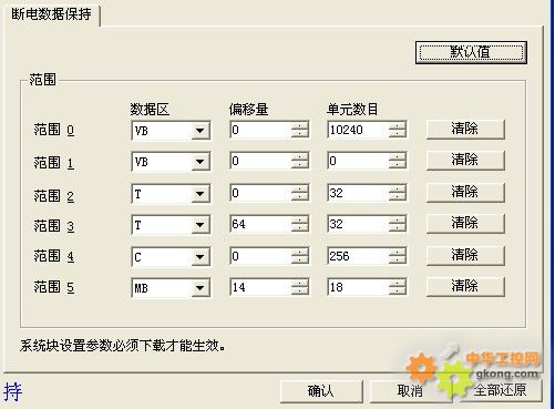

各位大侠帮忙解释下默认的保持区域了,还有比如我要设置VW200以后的均为掉电保持的怎么设置

偏移量设200,然后数目设剩下的总数。

偏移量设200,然后数目设剩下的总数。
Regards
____________________
对的,这个事情 我也误会了好长时间!
