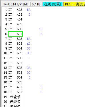

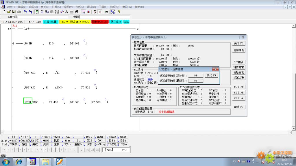

使用FPX C14T字符串链接指令出错,请大家帮忙分析一下报错原因。
2
350

程序一运行,叫报错,请大家帮忙分析是什么原因。

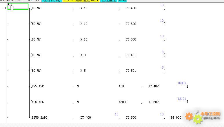

发表于:2012/10/26 10:15:52
你应该为为你准备连接的字符串设定数据长度。
待连接的字符串长度以及实际的字符串长度由用户填写。
连接的目标地址中的字符串长度也由用户填写。

发表于:2012/10/26 14:40:52
问题解决了
非常感谢帮忙解决问题。
