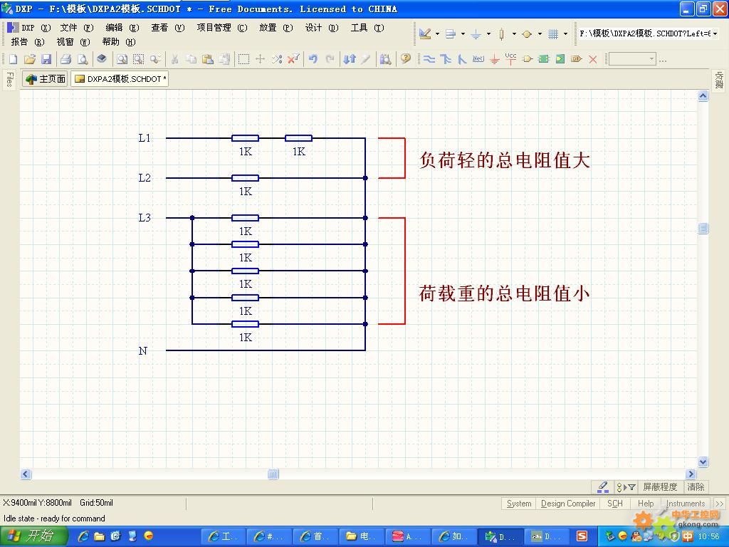

如果中性线断线 三相中负荷重的一相电压为何会降低?
不解....
最好有个图示...
谢谢先

还用图?
负荷重的电阻值小;负荷轻的电阻值大。根据欧姆定律.......

中性线由于强度,造成断线。原来负荷接一火线,一零线(中性线),变成了两相都接在了火线上,电气设备肯定会损坏,不用关心电压了!

三项不平衡零线断线以后。负荷大的一项电压低可以用欧姆定律介绍

三相对称负载没有事

以下是引用陈景廉在2012/10/24 7:54:02的发言:
还用图?
。根据欧姆定律.......
请问,为何负荷重的电阻值小;负荷轻的电阻值大?

以下是引用861234635在2012/10/24 21:42:36的发言:
还用图?
。根据欧姆定律.......
这个...这个...呵呵...还要解释???/表情
