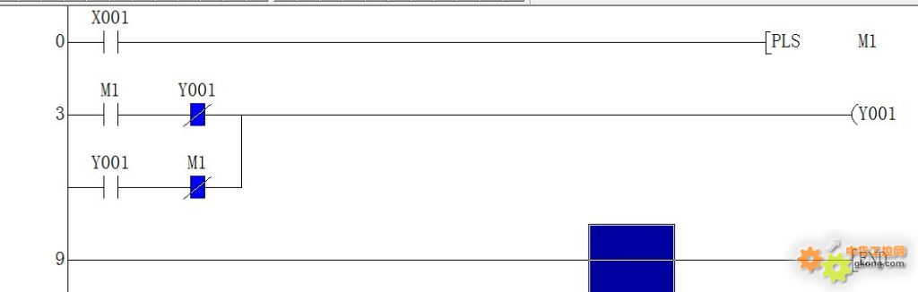

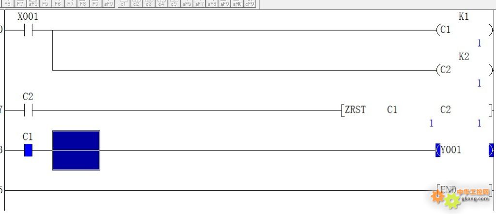

光电开关第一次接受信号时气缸出缸并保持,第二次接受信号时回缸并保持,依次循环动作。求PLC程序,哪位高手帮帮忙!谢啦

LD X0
ALTP Y0

ALTP
不用交替输出指令怎么做?

典型的单键开关程序
703
wopo3099
文章数:6
历史总积分:703
注册时间:2012/8/16
发表于:2012/10/23 13:45:06
LD     I0.0
EU
AN     Q0.0
LD     I0.0
EU
A      Q0.0
NOT
LPS
A      Q0.0
=      Q0.0
LPP
ALD
O      Q0.0
=      Q0.0

用S7-200,给一个简单的
LD  I0.0
EU
AN  Q0.0
LD  I0.0
EU
A   Q0.0
NOT
A   Q0.0
OLD
=   Q0.0

三菱FX
第一种,
第二种
第三种。
。。。。。俺想睡觉了
呵呵 我是 菜鸟。。

6楼的用梯形图是这样的
