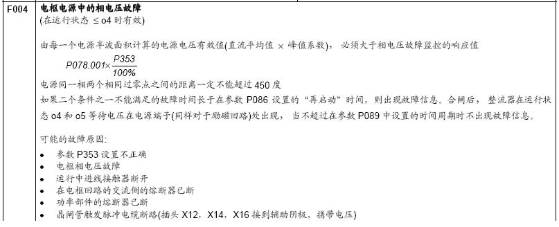

F004:
F004 电枢电源中的相电压故障
(在运行状态≤ o4 时有效)
由每一个电源半波面积计算的电源电压有效值(直流平均值× 峰值系数),必须大于相电压故障监控的响应值
100%
P353 P078.001×
电源同一相两个相同过零点之间的距离一定不能超过450 度
如果二个条件之一不能满足的故障时间长于在参数P086 设置的“再启动”时间,则出现故障信息。合闸后,整流器在运行状
态o4 和o5 等待电压在电源端子(同样对于励磁回路)处出现,当不超过在参数P089 中设置的时间周期时不出现故障信息。
可能的故障原因:
 参数P353 设置不正确
 电枢相电压故障
 运行中进线接触器断开
 在电枢回路的交流侧的熔断器已断
 功率部件的熔断器已断
 晶闸管触发脉冲电缆断路(插头X12,X14,X16 接到辅助阴极,携带电压)
故障值:
1 在电枢电源处(1U1,1V1,1W1)已出现电压故障(当P086=0 时)
2 在运行状态o4,已超过在参数P089 中设置的延时时间
3 功率部件的熔断器已断
4 电压故障的持续时间大于在参数P086 (如果>0)中设置的周期
6 在P095 设定时间已到之前,“主接触器反馈信号”(控制字2 位31)[也见P691]没转成“1”或在工作期间,信号转成“0”
[自版本1.8 起]

我再次用示波器确认下,p086都到2秒了,能断开这么久吗?

发表于:2005/3/17 23:04:00
不明白你说的意思
P086 自动再启动的电压故障时间
实际是一个电网监控参数,
在运行中主回路断开了你参数设置到最大都没用,具体说说你的是什么设备,再帮你分析一下
