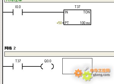

西门子定时器定时时间,我下面程序的定时时间有5S吗,,

怎么实际时间和理论时间不一样

在第一行中加入一个脉冲指令,试一下!

为什么不一样?那个I0.0你要一直按着的,怎么可能不一样?T37为100ms的定时器,设置为50,是5秒种,为什么会不一样呢?你程序里面有没有重复出现?我用的时候都正常。

I0。0要持续接通5秒以上才行;

楼主可能是在仿真软件中运行时间不对吧,会变短。
一种可能I0.0接触不好,另外就是在仿真状态。

在仿真状态下,和实际时间有多大区别,,相差多少
差很多,但没有仔细观察。

我又试了下,5S的定时,在仿真状态下不到2S,,,,

今晚偶然仿真程序,发现仿真速度是可以调整的。默认值是最快速度的。在仿真设置项目中把仿真速度调为正常,就和实际时间一样了。
