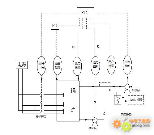

根据工作的情况调节调速器装置就可以满足工作状况的要求。另外,用变频器对风机进行改造不必对原始系统进行大改动。经过变频器改造后,工作时,让电动机高速运行已达到我们的要求。不工作时,使电动机低速运转节约电能。控制系统总体构成如图(4)所示。
图(4)控制系统总体构成
     其中,鼓风机、引风机、炉排机变频器受燃烧控制系统的控制,给水泵变频器受汽泡水位的控制。控制器的输出信号将控制相关的变频器输出频率,以达到稳定工况及提高锅炉热效率和节能之目的。
通过对变频器在工业锅炉上的应用进行总结,具有以下优点:
1)  节电降耗效果显著,操作简便,调节平衡,尤其与微机控制相连更体现了优越性。
2)    平滑启动及转机转速下降,机械磨损减小,故障率下降,减少了停机、停炉对生产的影响。
3)    挡板和调节阀的机械磨损、卡死等故障不复存在了。
