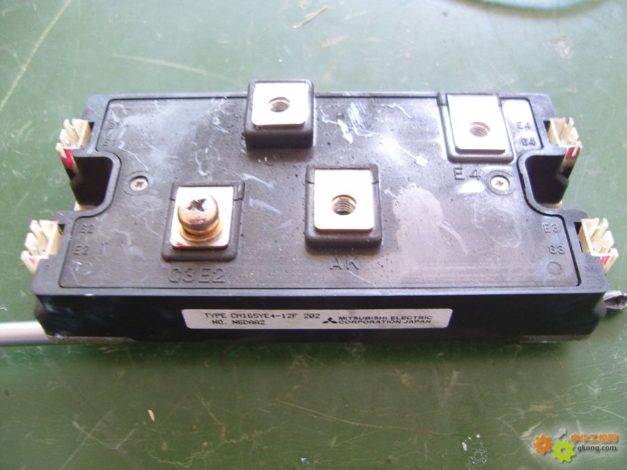

安川G7的37千瓦变频器用的模块,型号CM165YE4-12F求内部接线图,先谢啦

没啥特殊的,内部4个场管,管子用C,B,E表示三个脚,E4表示第4个场管的源极,类推。AK中点电位接1/2PN

IGBT?
