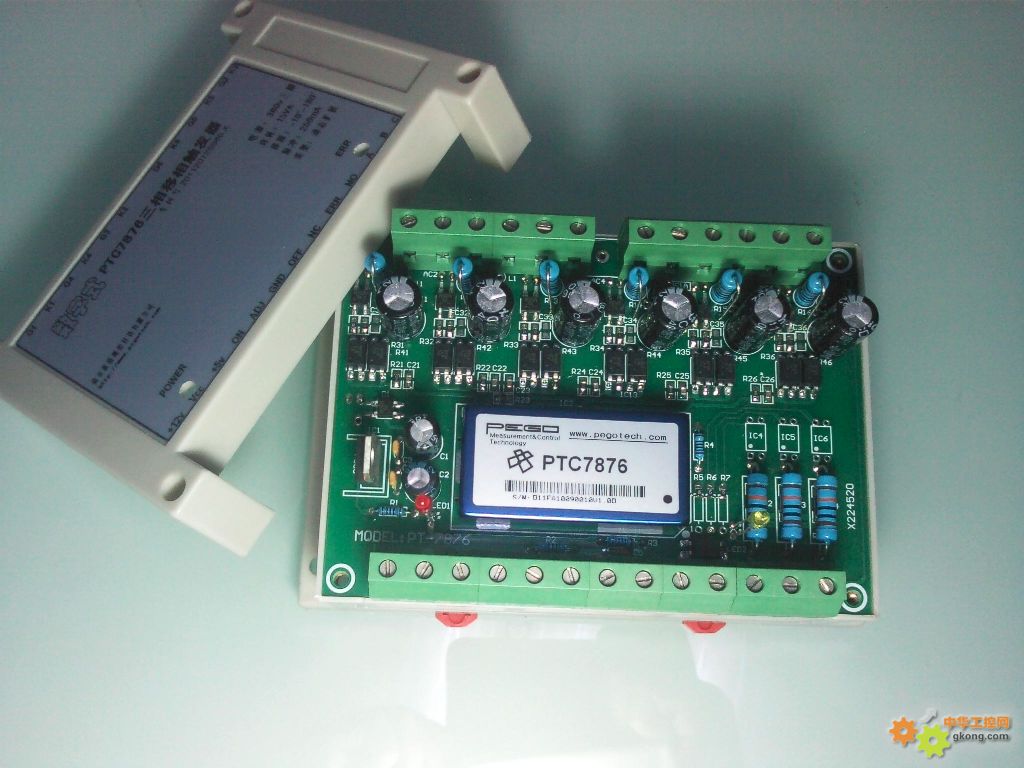

可控硅虽然没有触发,处于断开状态,但是并联在可控硅A,K极的RC吸收电路一直有电流通过,空载时的“漏”电就是这个RC吸收电路引起的,“漏”电流不大,对设备没有损害。
 做好的解决方法是:采用无RC吸收的电力调功器!(我们公司的调功器采用数字触发模块PTC7876,可以不用RC吸收,可控硅照样可靠工作),详细资料在百度查找一下:“PTC7876”,或向Lintv@163.com索取
