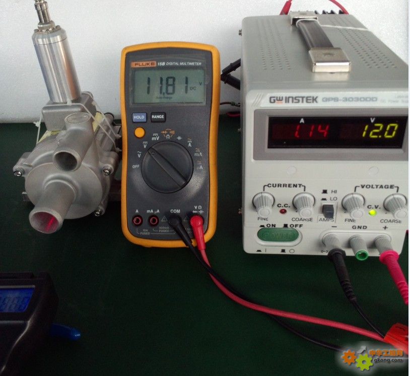

此电机为永磁直流电机,直流电源输出12V,电机没工作时万用表显示12V,电机工作时万用表显示11.81V,电压哪儿去了

这很正常。

电源功率不够大,或者说是刚好够用。再大一点就不会有这样的事情发生。

电源的内阻产生的分压。

5楼回答的最有道理。
任何一个电源,无论它的容量多么大,其内阻都不是零。不带负载时,测到的是空载电压,也就是它的额定电压。带上负载后,负载与电源内阻串联,加在负载上的电压是负载电阻与电源内阻串联后分得的电压,当然要小于额定电压了。

带了负载后,电源产生压降,这只能说明,电源功率偏小。

如5楼所说,电源内阻和导线电阻压降。
