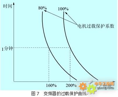

(2)热过载曲线
  电动机的过载保护具有反时限特性,即电动机的运行电流越大,保护动作的时间越短,如图7所示。
  当负载电动机的容量低于变频器额定容量时,亦可用此功能进行热过载保护。由于变频器选配电动机功率大小的差异,因此为了对所配电动机进行有效的过载保护,有必要对变频器的允许输出电流的最大值进行调整,在上图中,我们可以看到电动机过载保护系数设为80%时的曲线。
电动机过载保护系数可由下面的公式确定:
  电动机过载保护系数值=允许最大负载电流 ÷ 变频器的额定输出电流 × 100%在一般情况下,定义允许最大负载电流为负载电动机的额定电流。
  这里值得注意的是:在一台变频器拖动多台电动机时,此功能不一定有效。

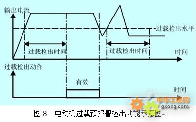

(3)热过载报警参数
  对电动机热过载的监视并报警、故障是变频器适应负载的重要方式之一,它能在电动机温升超过设定值时马上切断输出频率,很大程度上预防了电动机的烧毁现象。图8所示为电动机过载预报警检出功能示意图。
  在图8中,过载预报警检出水平定义了过载预报警动作的电动机电流阈值,其设定范围是相对于额定电流的百分比;过载预报警检出时间定义了过载预报警检出必须经过过载预报警状态下有效的时间;过载预报警状态有效即变频器工作电流超过过载检出水平,并且保持的时间超过过载检出时间。
   在一般情况下,过载预报警检出水平的设置应小于过载保护水平,在过载预报警检出时间内,工作电流小于过载预报警检出水平后,机内的过载预报警检出时间重新计时。
   对于过载预报警检测功能,可以通过相关的参数选择:
  过载预报警检测区域是一直有效还是仅在恒速运行时检测,由于变频器在拖动某些负载时加减速时电流会比较大,可以通过本参数来筛选检测区域;
  过载预报警动作是报警停机还是不报警且继续运行,这取决于负载的情况,但最终真正过载时,变频器就会报故障。
