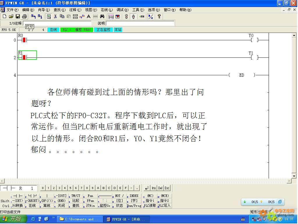

请教高人,这究竟是怎么回事?

发表于:2012/9/28 15:36:53
双线圈
检查下

发表于:2012/9/28 16:35:20
PLC有没有在运行状态?

发表于:2012/9/28 18:13:10
强制输出状态。解除强制状态或者清除程序。

发表于:2012/9/28 20:16:14
呵呵;你PLC好像在编程状态吧;

发表于:2012/9/29 14:01:20
惭愧
是在编程状态.

发表于:2012/10/2 19:56:01
你PLC好像在编程状态吧;
