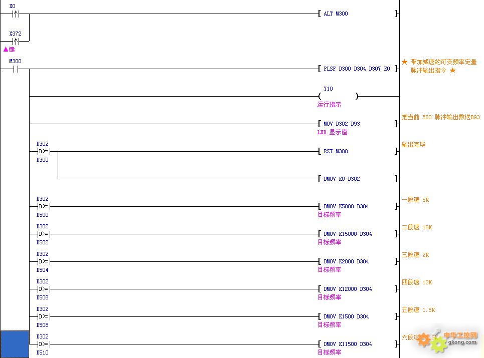

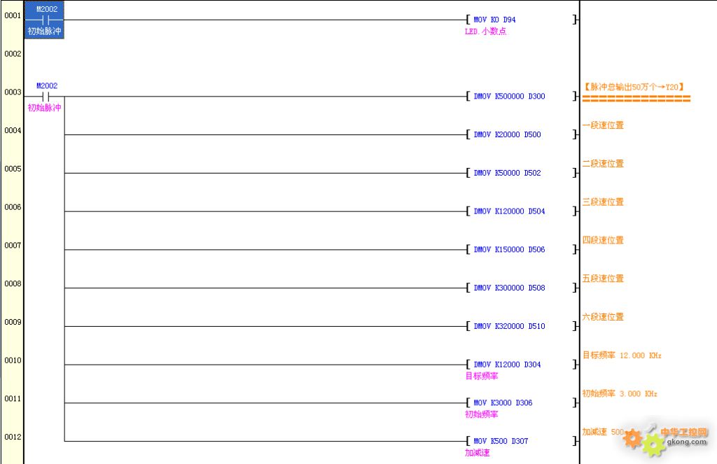

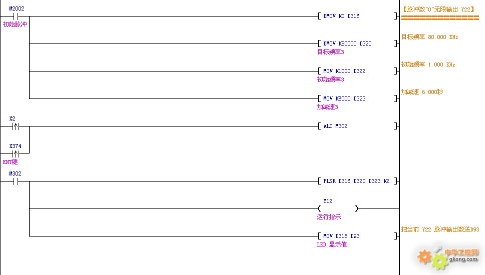

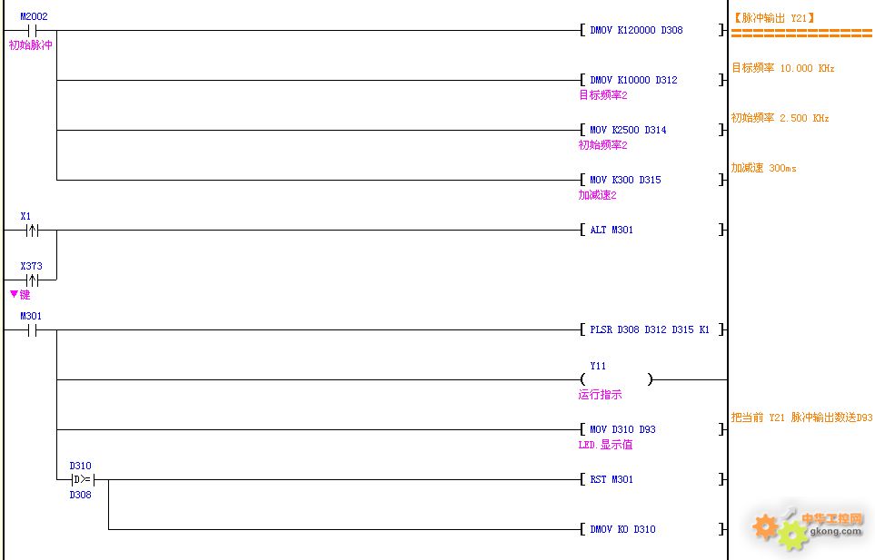

梯形图大致如下(跟三菱PLC编程相似):
详细梯形图工程请下载(包括接线图实物照片)
附件:
[本地下载]
