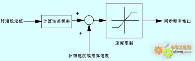

  转矩控制根据不同的数学算法其功能结构也不同,图9是一种典型的采用矢量方式实现的转矩控制功能框图。先是根据转矩设定值计算出转差频率,并与变频器获得的反馈速度(一般用编码器pg)或是直接推算的电动机速度相加,在速度限制下输出同步频率。很显然,在转矩控制方式下,速度调节器asr并不起直接作用,也无法控制速度。
  转矩控制时,变频器的输出频率自动跟踪负载速度的变化,但输出频率的变化受设定的加速和减速时间影响,如需要加快跟踪的速度,需要将加速和减速时间设得短一些。
  转矩分正向转矩和反向转矩,其设定可以通过模拟量端子的电平来决定,该转矩方向与运行指令的方向(即正转和反转)无关。当模拟量信号为0~10v时,为正转矩,即电动机正转方向的转矩指令(从电动机的输出轴看是逆时针转);当模拟量信号为-10v~0时,为负转矩,即电动机反转方向的转矩指令(从电动机的输出轴看是顺时针转)。

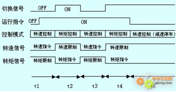

2 转矩控制和速度控制的切换
  由于转矩控制时不能控制转速的大小,所以,在某些转速控制系统中,转矩控制主要用于起动或停止的过渡过程中。当拖动系统已经起动后,仍应切换成转速控制方式,以便控制转速。
   切换的时序图如图10所示。
图10 转矩控制和转速控制的时序图
(1) t1时段:变频器发出运行指令时,如未得到切换信号,则为转速控制模式。变频器按转速指令决定其输出频率的大小。同时,可以预置转矩上限。
(2) t2时段:变频器得到切换至转矩控制的信号(通常从外接输入电路输入),转为转矩控制模式。变频器按转矩指令决定其电磁转矩的大小。同时,必须预置转速上限。
(3) t3时段:变频器得到切换至转速控制的信号, 回到转速控制模式。
(4) t4时段:变频器再次得到切换至转矩控制的信号, 回到转矩控制模式。
(5) t5时段:变频器的运行指令结束,将在转速控制模式下按预置的减速时间减速并停止。
  如果变频器的运行指令在转矩控制下结束,变频器将自动转为转速控制模式,并按预置的减速时间减速并停止。

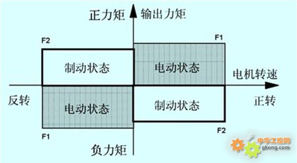

  定义转矩限定值0.0~200%为变频器额定电流的百分数;如果转矩限定=100%,即设定的转矩电流极限值为变频器的额定电流。图11所示为转矩限值功能示意图,f1、f2分别限制电动和制动状态时输出转矩的大小。
图11 转矩限制功能图
  再生制动状态运行时,应根据需要的制动转矩适当调整再生制动限定值f2,在要求大制动转矩的场合,应外接制动电阻或制动单元,否则可能会产生过压故障。

楼主不厚道,贴文章不贴图。那不成垃圾了?无图无真相。
本来这个话题很不错。却随随便便的发帖子。无诚意的感觉。那个图11对吗?电动状态与发电状态还不对称?为什么?电机的四象限工作状态,就是限制转矩也是对称的好看,不对称为什么呀?
