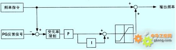

矢量变频器带速度传感器矢量控制与闭环v/f控制在安装编码器pg上有共同点,而且都有类似的pid环以及相应的参数设置,好像给人一种雷同的感觉。但两者存在着很大的区别,主要一点在于前者是矢量控制,而后者属于传统的v/f控制。
图7 带速度传感器矢量控制原理框图
图8 闭环v/f控制原理框图
  我们对比一下带速度传感器矢量控制与闭环v/f控制的原理框图,如图7、图8中所示。矢量控制时的速度控制asr是把速度指令和速度反馈信号进行差值比较,然后进行pi控制后,经过一定的滤波时间,再经过转矩限定,输出转矩电流,进入转矩环控制;而闭环v/f控制是将速度指令和速度反馈信号的偏差调为零,pid的结果只是去直接控制变频器的频率输出。
  除了控制原理上的区分外,带速度传感器矢量控制与闭环v/f控制还有以下几点不同:
(1) 控制精度不同。带速度传感器矢量控制的速度控制精度能达到0.05%,而闭环v/f控制则只有0.5%(相当于无传感器矢量控制的水平)。
(2) 启动转矩不同。带速度传感器矢量控制的启动转矩可达到200%/0hz,而闭环v/f控制则只有180%/0.5hz。
(3) 安装方式不一样。带速度传感器矢量控制的编码器安装要求非常严格,必须与电动机或者齿轮电动机的轴一致;而闭环v/f控制则可以安装在传动点的任意一个位置。
(4) 编码器选型不一样。带速度传感器矢量的编码器要求比较严格,通常都要求二相输入;而闭环v/f控制则可以只要求一相输入,甚至可以用高性能接近开关替代。
(5)编码器断线停机方式不一样。带速度传感器矢量控制的编码器断线故障检出后,将不得不自由停车;而闭环v/f控制还可以在频率指令下继续开环v/f控制运行。

带编码器的VC与带编码器的V/F的区别有转速精度的差别吗?我是不同意这个观点的。只要是有转速的闭环控制。控制精度与控制方式无关,与控制水平有关。他们的差别与无编码器时的情况一样,就是一个转局势闭环控制的;一个是转速开环控制的。仅此。
还有说带编码器反馈的V/F控制,如果编码器坏了,可以自动转成无编码器的V/F控制,而带编码器反馈的矢量控制不行?怎么可能?也是一样的。如果编码器坏了,VC可以自动地转成SLVC。只要是参数上设置一下就ok的。
