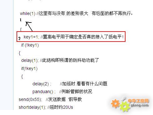

初学c,写下了这个程序,用于检测相应的管脚的电平状态,并将最后形成的顺序
形成一个数字发送出去
现在出现的问题是,本来程序是按要求按下key1键才会产生发送动作的,但现在是单片机在办公室上试机时没有问题,
但如果装好外围电路,就是用了几个中继器,对相应的地方进行监控.
现在是不按下按纽,它也会自动发送信号
并且是无规律的

发表于:2012/9/27 17:37:59
问题点: key1=1;

发表于:2012/9/27 21:50:43
要确定该线是否真的低电平,不是要先置高电平,如果它接了地,一定会回低电平,再检测?
要改的话如何改呢?
谢谢

发表于:2012/9/28 9:33:38
没仔细看.但一般程序试好了,是不会出问题的.
是不是硬件干扰或硬件设计问题?

发表于:2012/9/28 16:35:01
都加了点延时,好象就行了,多谢各位

发表于:2012/10/7 23:30:06
KEY1=1在while前初始化;
1:KEY1=1在while前初始化;
2:或者key1=1;后加个NOP延时再判断:STC单片机速度快,管脚初始化高就判断低,有可能管脚还没有反转过来;
