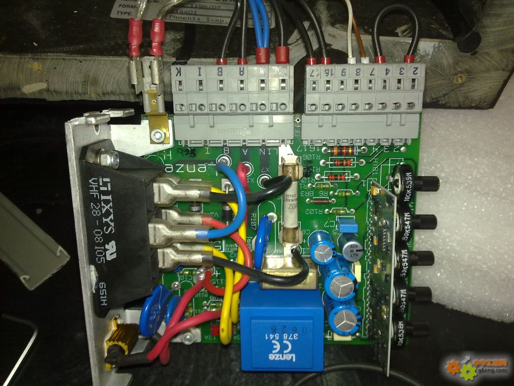

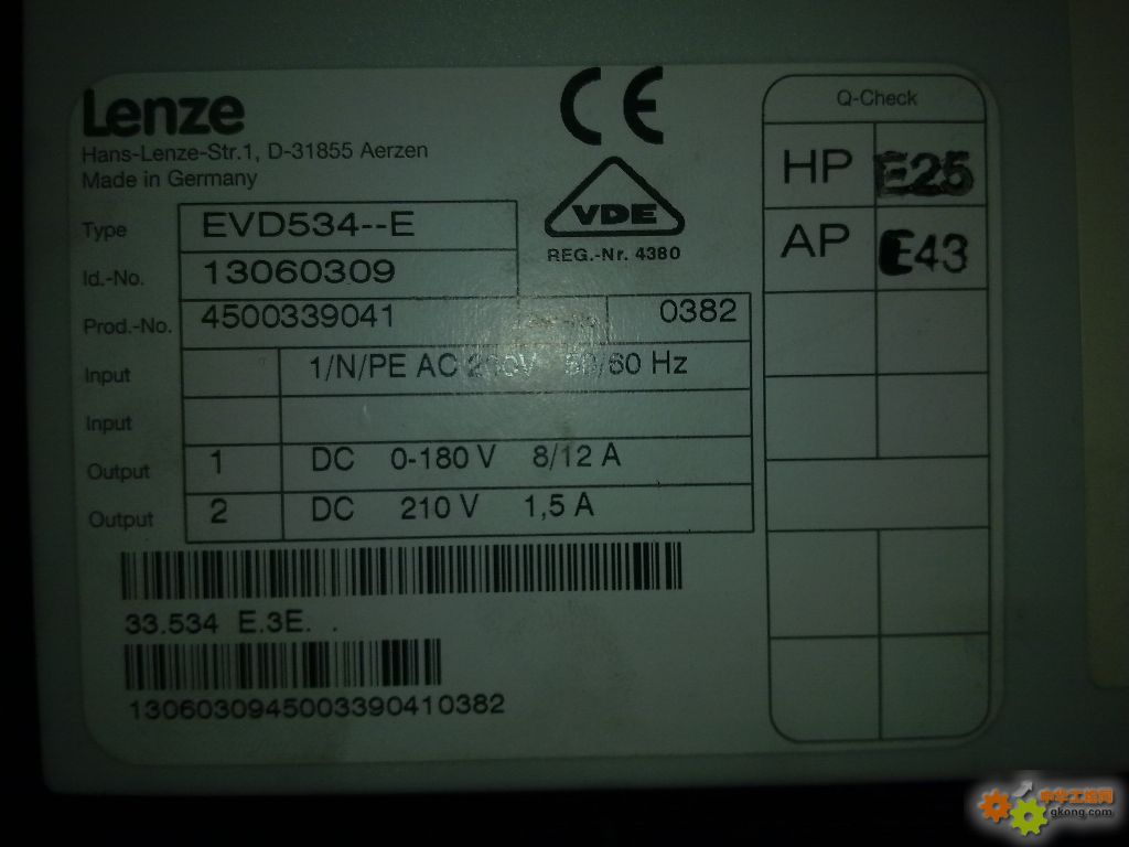

这就是那个直流驱动器

让我修好很简单,自己买个直流调速器换上就是,不用他的。
