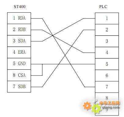

有哪位师父知道Pro一face屏型号3180053一02与三菱PLC连接的电览型号,谢了。

是屏型号,那个ST400一AG41一24V那个是不是

这个市场上随便买得到的,找三菱代理商就行

3180053-02那是ST400的uL/c-UL的注册型号,通过这个,可以查到具体的触摸屏型号。

如果你要找Proface购买的话,那么型号是: CA3-CBLFX/1M-01(长度1米)或者CA3-CBLFX/5M-01(长度5米),只有这两种规格,另外准备几百大洋吧。表情
