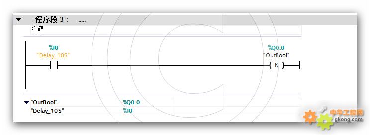

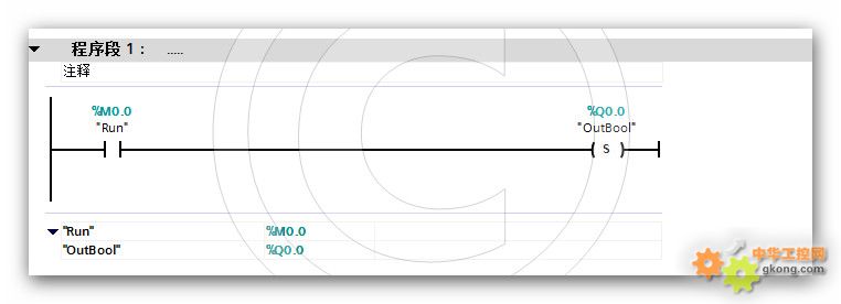

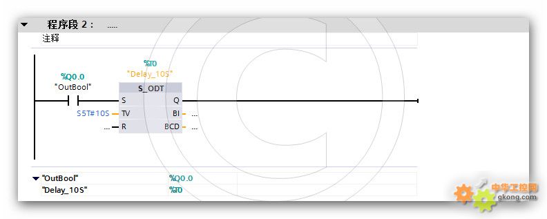

请教大神,保持输出点持续输出10S,怎么编程???小弟对定时器理解不够深刻,能不能给小弟,小编一段

请教大神,能把M0.0和TO直接相连么,把Q0.0去掉
